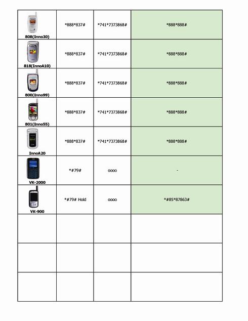

I-mobile Inno30, 55, 89, 90, 99, 100, A10, A20, P10, Vk200
- Set full factory รหัสกด     *741*737381#
- Set full factory รหัสกด     *741*7373868#
- Set full factory รหัสกด     *741*2878#
- Set Engineer Mode รหัสกด      *888*888#
- Check software version รหัสกด     *888*837#

Service codes VK200, VK2000, VK2010, VK2020, VK4000
- software version: *#79#
- service menu: *#9998*8336# (hold #)
- reset defaults (phone/user code reset to default): *#9998*7328# (hold #)

VK Mobile
*#79# - SW version
*#85*364# (*) - hold menu
855855# without SIM (VG107)
85558555#(*)-hold
4268#(*)-hold (VG207)
VKMobile?
Code 1: *#85*364# (hold * key in few second) --> Enter the hidden menu
Code 2: 3807 # (hold * key in few second) --> Enter the test mode.

for innostream:
*741*7373868# reset ok
heck version *888*837#
Engineering Mode *888*888#
Master Reset *741*737381#
*741*737381#
*741*737382#

« ตอบ #9 เมื่อ: มีนาคม 27, 2008, 11:17:47 am »
 Wink
ไอโมบาย อัพเดตล่าสุด

Pi_Po
กระทู้: 183
« ตอบ #15 เมื่อ: มีนาคม 27, 2008, 11:48:07 am »
ขอบคุณครับ เด๋วจะเข้ามาโหลดรูปไปดูอีทีครับ
