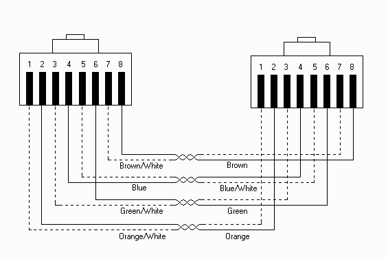

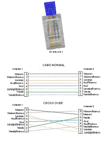

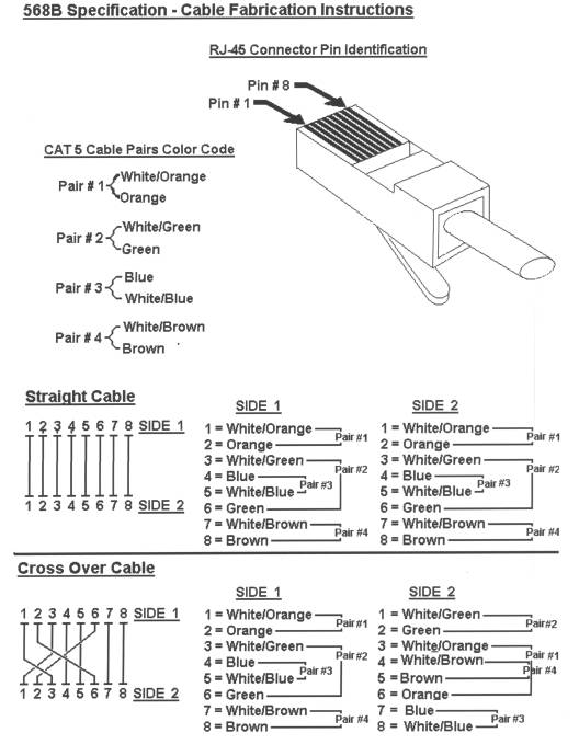

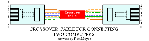

COM TO COM   หรือ ต่อ แบบ Cross   หมายถึงการใช้งาน ระหว่าง เครื่อง คอมพิวเตอร์ สองตัว  ตัวต่อตัวLan กัน  ต้องต่อใช้แบบ Cross  ไขว้สาย  (ดูตามภาพ)
COM TO HUB    หรือ ต่อ แบบ ตรง     หมายถึงการใช้งาน ระหว่างเครื่อง คอมพิวเตอรร์ หลายตัว ต่อเข้า HUB    ต้องต่อ แบบ ตรง  ไม่ต้องสลับสาย (ดูตามภาพ)

เขาก็บอกไว้แล้วว่า ต่อCrossคือใช้กับ2เครื่องไม่ผ่านสวิทหรือฮับ
 ถ้าผ่านสวิทหรือฮับ ให้ต่อแบบตรง

คำว่าสายตรงสายไขว้นั้น เป็นการเรียงสายเส้นเล็ก ๆ ของสายแลนเข้ากับหัวแจ๊ค RJ45 นะครับ
สายแลนนั้น ถ้าเราปลอกฉนวน PVC ด้านนอกมันออกมา จะพบว่า ในนั้นมันจะมีสายเล็ก ๆ ตีเกลียวกันอยู่ 4 คู่ ถ้าคลายเกลียวมันออกมา มันก็จะมี 8 เส้น และมีสัญลักษณ์สีแต่ละเส้นไม่ซ้ำกันครับ
ตอนเราเอาสายพวกนี้เข้ากับหัวแจ๊ค RJ45 ต้องคลายเกลียวสายแต่ละคู่ออกมาก่อนแล้วดึงสายให้ตรง ๆ แล้วก็จัดการเรียงเส้นทั้ง 8 เส้น ตามสีที่กำหนดครับ ไว้ครับแล้วสอดสายนั้นเข้าไปในแจ๊ค RJ45 ครับ จากนั้นก็ใช้แจ๊คย้ำบีบสายลงไปครับ สายแลน1เส้น จะมีปลาย2ด้านครับ เพราะฉนั้น คำว่าสายไขวหรือตรง นั้น หมายถึงลักษณะของการเรียงสายตามสีของปลายสายแลนทั้ง 2 ปลายครับ ถ้าทั้งสองปลายเรียงสายเหมือนกันก็จะเรียกว่าสายตรง
ถ้าทั้งสองปลายเรียงสายไม่เหมือนกัน ก็จะเรียกว่าสายไว้ครับ ลองย้อนขึ้นไปดูใหม่ครับ

ต่อแบบตรง      ต่อเข้าระหว่าง HUB กับคอมพ์
ต่อแบบไหว้     ต่อ ระหว่าง คอมพ์กับคอมพ์  หรือ  HUB กับคอมพ์

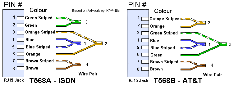

เหตุที่ต้องไขว้ ก็เพราะ ต้องเอา RX ไขว้กับ TX จึงจะส่งข้อมูลกันได้  คล้ายกับการต่อสายอัพโหลด Firmware DB-9 ที่ต่อ 2-3  3-2 5-5   นั่นแหละ
และหากสังเกต การไขว้ให้ดี จะไขว้คู่สี ส้ม กับ เขียว
ถ้าไม่อยากยุ่งยาก ซื้อ HUB มือสองมาต่อ จะสะดวกสุด ราคาก็ไม่แพง  ผมเคยซื้อแบบ 8 Port ตัวละ 100 บาทเอง ยี่ห้อ PCi อีกตะหาก
ของใหม่ ก็ไม่แพงนะครับ 4 Port แค่ 4-5 ร้อยบาท
ต่อผ่าน HUB จะสบายมาก ไม่ต้องตั้งค่าอะไรทั้งนัน HUB บริการจัดการให้อัตโนมัติ
อ๋อ การต่อแบบตรง  แบบที่ผมโพสต์ไว้ เป็นแบบที่นิยมมากที่สุด  ผมจำไม่ได้ว่าเป็นมาตรฐาน TT&T หรือไงนี่แหละครับ
การต่อตรง จะมี่ 2 มาตรฐาน  ต่างกันที่คู่สี
สำหรับ 10/100  จะใช้งานเพียง 4 เส้นเท่านั้น  คือ สีเขียว กับ สีส้ม
ส่วน 1000 จะใช้ครบทั้ง 8 เส้นครับ

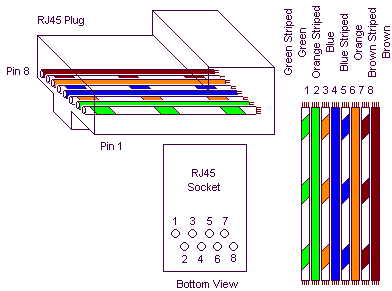

เทคนิคการจำแบบต่อตรง  ที่ผมใช้อยู่
1. ขึ้นด้นด้วย สีขาว
2. ต้องสลับสี  ระหว่าง สีขาวคาด กับ สีล้วน   (สังเกตดูจะไม่มี "ขาวคาด"อยู่ติดกัน หรือ "สีล้วน"อยู่ติดกัน  ยังไงก็ต้องมีขาวมาคั่นระหว่างสี)
3. เริ่มต้น สีส้ม  ลงท้าย สีน้ำตาล  (โดยไม่ต้องสนใจ ว่า ขาวคาดขึ้นก่อนหรือหลัง)
4. น้ำเงินอยู่กลาง                     (อันนี้ก็ไม่ต้องจำอีก ว่า ขาวคาดขึ้นก่อนหรือหลัง)
5. เขียวขนาบน้ำเงินทั้งสองด้าน      (อันนี้ก็เช่นกันไม่ต้องจำว่า ขาวคาดอยู่ตรงไหน เพราะข้อกำหนดข้อ 2)
ถ้าจำได้ตามนี้ก็ย้ำได้ง่าย ไม่ต้องไปจำว่า ขาวส้ม   ส้ม  ขาวเขียว น้ำเงิน  ขาวน้ำเงิน เขียว ขาวน้ำตาล น้ำตาล    ซึ่งผมว่าน่าจะจำยากกว่า
