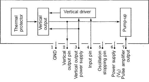

ไม่แน่ใจว่าขาไหนเป็นขาอะไรบ้างครับใครพอรู้บอกทีครับ  LA7832

ผมวัดขาไอซีเวอร์ ขา 3 มีไฟ 22 ครับส่วนขาอื่นไม่มีเลย

« ตอบ #14 เมื่อ: สิงหาคม 09, 2007, 02:18:09 pm »
การวัดเวอร์ก่อนจะตัดเป็น 0 v ได้ดังนี้
ขา1  0 v
ขา2  0.1v
ขา3  27v
ขา4  1.4v
ขา5  2v
ขา6  27v
ขา7  0.1v
ใช้มิเตอร์เข็มครับ
