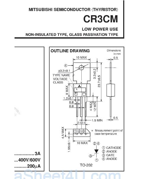

« ตอบ #4 เมื่อ: เมษายน 11, 2008, 03:39:02 pm »
ที่ตำแหน่ง Q806  เบอร์ CR3CM   สงสัยมาก ๆ ผมวัดที่ขา 1 กับ 3  โดยที่สายสีดำของมิเตอร์วัดที่ขา 3 และสายสีแดงของมิเตอร์วัดที่ขา 1 ของ Q806 (ตั้งที่ Rx1 และถอดออกมาจาบอร์ดแล้ววัด) เข็มมิเตอร์ขึ้น แต่ถ้าสลับวัดที่ตำแหน่งขาอื่น ๆไม่ขึ้น  แสดงว่า Q806 ที่วัดนี้ใช้ได้อยู่เปล่าใช่ไหมคับ ทุกท่าน

« ตอบ #5 เมื่อ: เมษายน 11, 2008, 03:49:56 pm »
เปลียนเลยครับ และเช็คR ด้วยครับว่ายือค่าบ้างเปล่าครับ หาดูกระทู้เก่าที่ซ่อมเสร็จแล้วมีมากครับแล้วจะเข้าใจครับ
« ตอบ #6 เมื่อ: เมษายน 11, 2008, 04:44:06 pm »
ไม่เกี่ยวกันเลย

« ตอบ #7 เมื่อ: เมษายน 11, 2008, 05:19:16 pm »
ใช่ครับ ตัวนี้ไม่ต้องไปดูเลยนะครับ เพราะถ้าตัวนี้เสีย ไฟ 300 มันต้องไม่มีซิครับ
เช็คที่ SE 140 ,  Q 801  ,   Q 802  ,   Q 803  และก็พวก C  ,  R รอบๆ ครับ
