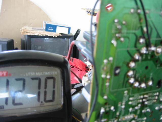

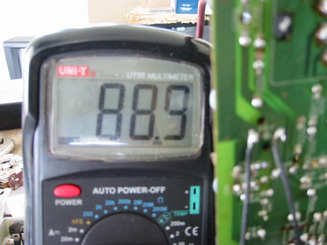

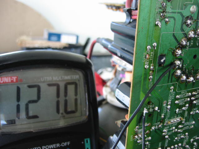

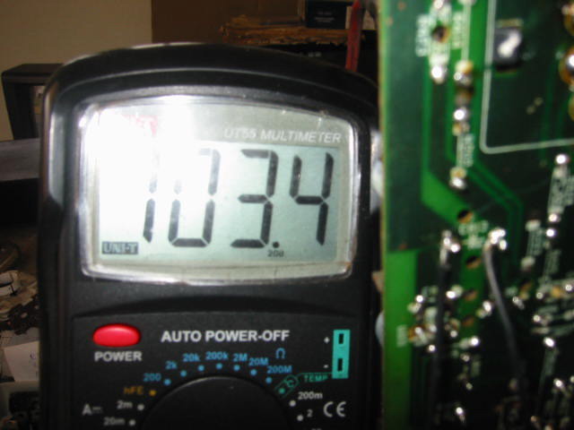

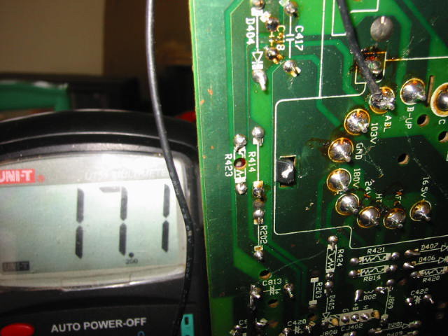

เดี๋ยวครับท่าน ยังไม่จบ แหมไฟแรงจริงๆ  พอดีไฟล์ที่จะส่งมาให้ดูมันเป็นไฟล์ MV  2 เม็ก กว่าๆ(ลืมดูตัวไฟล์ไป ว่ามันใหญ่  โทดทีครับ)เลยลงมาให้ดูไม่ได้ครับ ไม่รู้แปลงไฟล์งัย    เอาเป็นว่าเล่าให้ฟังคร่าวๆครับ  เปิดเครื่องแล้วภาพก็มีเป็นปกติแล้วรอสักแป็บนึง ภาพก็จะยืด แล้วภาพก็จะตัดหายไปแล้วกลับมามีภาพเหมือนเดิม เป็นอย่างนี้นะครับ  มีภาพแล้วตัด ๆๆๆ แต่ถ้าปรับปุ่มสกรีนที่ตัวFLY BLACK  ให้จอมืดๆเครื่องก็จะไม่ตัดครับ  แต่ถ้าเร่งไฟสกรีน  เครื่องจะตัดแล้วติด  บ่อยๆๆ ครับ ลองมาดูรูปภาพในส่วนผมเช็คไฟ กันก่อนครับ

ผมถอดเอา FLY BLACK  เอาออกมาเช็ค ปรากฏว่ามีไฟแรงสูงออกมา   ด้วยเครื่องเช็ค MS-KIT  ครับ  จนป่านนี้ ผมยังคิดไม่ออกว่าอะไรเสียเลย   มึนกะมัน   Cry

 อาการ คร้ายกับ stk จ่ายไฟเสีย เลย  แต่ที่ผมเจอะ เปิดตอนแรกปกติ พอสักพัก  ก็หด    หรือเร่งเสียงดัง ขึ้น ก็จะหดเร็วขึ้นตาม Cry ถ้าท่านมี stk73410 ลองเปลี่ยนดูเลยครับ แล้ว C อีก 3 ตัว เปลี่ยนเลยครับ  Cry ตอนที่เปิดตอนแรก ปกติ จิ้ม มิเตอร์ คาใว้ที่B+เลยครับ  แล้วดูซิครับ ไฟตกไหม ตอนภาพยืด ครับ Cryอีกแนวทางครับ  Wink  อ้อลืมครับท่าน stk 7348 กับ stk 73410  อิ อิ 7340
