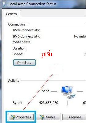

รูปที่1 เราจะเจอหน้าจอแสดงสถานะ LAN ที่เราใช้งาน Internet อยู่ครับ เลือกไปที่ Properties

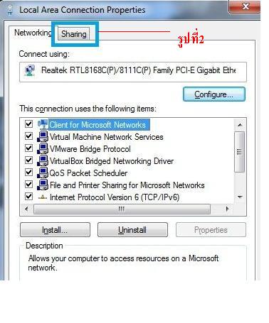

รูปที่2 เมื่อหน้าต่างนี้ขึ้นมาซึ่งเป็นหน้าต่างในการคอนฟิก LAN ให้เราเลือกไปที่ Sharing ครับผม

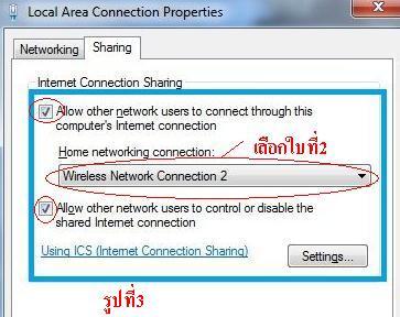

รูปที่3 จะมีช่องให้ติ๊กถูก ให้เราเลือกตามรูปเลยครับ

* รูปที่1.JPG (18.97 KB, 279x400 - ดู 711 ครั้ง.)
* รูปที่2.JPG (36.01 KB, 378x455 - ดู 701 ครั้ง.)
* 3.JPG (83.34 KB, 698x738 - ดู 740 ครั้ง.)

รูป3 ผิดครับ
* รูป3.JPG (25.81 KB, 363x288 - ดู 726 ครั้ง.)

ได้แล้วครับ ขอบคุณมากมาย ครับ สำเร็จตรงการแชร์ นี่เอง ครับ
ถึงว่า ตั้งค่าเท่าไร ก็ไม่ได้สักที  ขอบคุณอีกครั้งครับท่านประเสริฐ
