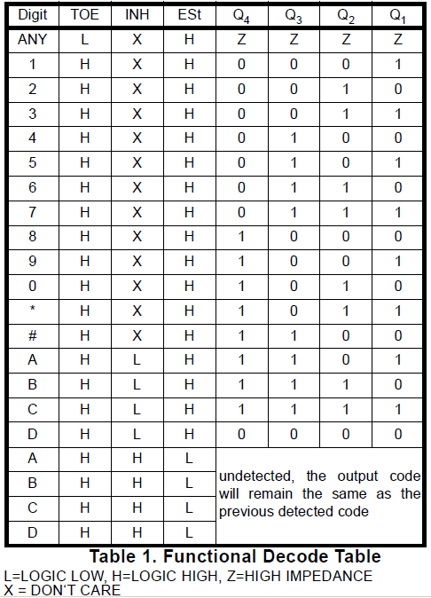

« ตอบ #6 เมื่อ: พฤษภาคม 28, 2011, 08:11:27 am »
http://www.datasheetcatalog.org/datasheets/228/268107_DS.pdf
กำหนดให้ PORT-A ต่อกับขา Q1~Q4
แล้วรับสัญญาณตามตารางที่แนบมาด้วย
เช่น...
กด 1 PORT-A จะมีค่าเป็น 0X01
กด * PORT-A จะมีค่าเป็น 0X0B
แล้วค่อยเอาค่าตัวเลขที่รับได้จาก PORT-A มาสั่งงาน
ก็ไม่ได้หรือครับ? หรือว่าลองแล้วแต่ติดปัญหาอย่างอื่น?
ส่วนขา A-5 ที่เอาไว้ตรวจสอบการโทรเข้าก็ให้ใช้พอตอื่นแทน
