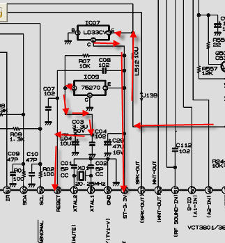

วงจรที่ให้มาไม่เหมือนเครื่องที่กำลังซ่อมครับ
ตรวจสอบแล้วจะเหมือนกับคำตอบที่ 9# ในกระทู้ที่
http://www.ubmthai.com/leksoundsmf3/index.php?topic=5094.0
หัวข้อ: ขอความช่วยเหลือด่วน LG RT 21 FB 55R แท่น 049 B.ครับ
แต่วงจรที่เห็นมีนิดเดียว ตามที่ก๊อปมาให้ดูนี้  จึงตรวจเช็คต่อไปไม่ถูกครับ

ตอนนี้สรุปว่าไอซีจังเกิ้ล VCT49XYF กลับบ้านเก่าไปเรียบร้อย
ก็อยู่ในขั้นตอนที่ไปตามหาตัวใหม่มาแทน

หายไปซะหลายวัน   ตอนนี้ปิดงานได้แล้วครับ
VCT9XYF  เปลี่ยนตัวใหม่แล้วใช้ได้ แต่มีปัญหาตามมา
