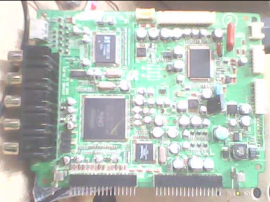

เครื่องนี้น่าจะเป็นแท่นS63 ซึ่ง อาการเสียหลักๆ ก็จะมี ภาคจ่ายไฟ และCฟิลเตอร์B+แห้ง  จอเสีย  Cแด้มเสีย เวอร์เสีย และก็ชุด Fboxเสีย  ส่วนของFbox ผมมีของมือ2ที่ใช้ได้อยู่ 3บอร์ด ผมขายราคาบอร์ดละ850  จากอาการ ผมคิดว่าFboxเสียนะครับ

ครับ ตัวFbox ที่เป็นแผ่นวงจรสีเขียวหรอครับ
เพราะว่า การสั่งงานของเครื่องทุกอย่าง จะสั่งตรงไปยังแผ่นนี่ทุกอย่างเลยครับ
ไม่ว่าเปิดเครื่องหรือตั้งค่าHDก็ตาม
ส่วนราคา Fboxมือ2เปล่าครับ ถ้าอาจารย์ว่าได้ผมขอลองเลยครับ
เพราว่าลูกค่าเอาไปซ่อมที่อื่นมา ราคา3000 เค้าเลยไม่ซ่อม
พอดีผมเป็นนักศึกษาที่ ออกศูนย์ซ่อมชุมชนFIX ITนะครับเลยพอมีคนรู้จักบ้าง
ส่วนมากก็คนเดิมๆที่เคยเอามาซ่อม  lv!
« ตอบ #15 เมื่อ: กรกฎาคม 15, 2010, 10:38:42 am »
ถ้าต้องการ โอนเงิน 850บาทเข้าบัญชี  ธนาคารกรุงไทย  สาขาปากเพรียว ชื่อบัญชี นายถาวร คำยาด เลขที่บัญชี 264-0-16656-5  แล้วแจ้งชื่อที่อยู่ที่จะให้ส่ง มาครับแล้วจะจัดส่งให้ครับ

« ตอบ #16 เมื่อ: กรกฎาคม 16, 2010, 11:11:41 am »
คล้ายครับ แต่ของผมไม่เป็นแบบนี้ผมเอารูปลงไม่ได้ cry2!!

« ตอบ #18 เมื่อ: กรกฎาคม 16, 2010, 01:44:26 pm »
ตัวนี้ล่ะครับเหมือนมั้ย

« ตอบ #19 เมื่อ: กรกฎาคม 23, 2010, 11:25:40 am »
คล้ายครับแต่ของผมมีจูนเนอร์ 2 ตัว
มี3บอร์ดด้วยกัน
ผมสังเกตุตอนที่เปิดเครื่องภาพจะขึ้นมา จอสว่างมาก แล้วเป็นลักษณะภาพเว้าเข้า
ช่วงออน ผมวัดไฟสกรีน ได้235 โวลล์เอง และเมื่อถอดออกก็วัดได้เท่าเดิม
สงสัยเป็นที่แผงสีเขียวแน่เลย
ปล.ผมลดสกรีนแล้ว เหมือนเดิม เปลียนซีภาคจ่ายไฟทั้งหมดแล้ว เวอร์เช่นกัน ไม่มีผล cry2!!
