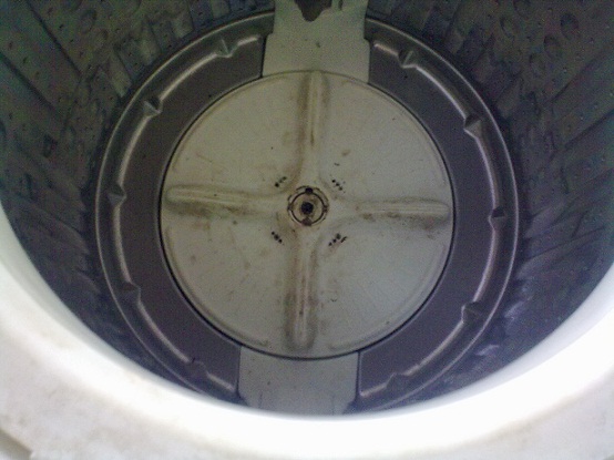

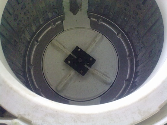

« ตอบ #7 เมื่อ: มิถุนายน 06, 2010, 08:55:16 am »
ลองตามที่คุณ TLE แนะแล้วยังไม่ออกก็เลยไปยืมตัวดูดของช่างมอ'ไซค์มา ยังดึงไม่ออกเลย พักไว้ก่อนละ

« ตอบ #8 เมื่อ: มิถุนายน 06, 2010, 10:29:39 pm »
มีพลาสติกอยู่ข้างๆถึง  2อัน  อะครับที่ไว้กรองขยะ  แต่ไม่รู้ว่าถอดได้ไหม  ถ้าถอดได้ถอดทั้งสองฝั่งน่ะครับ  แล้วก็หาวิธีทำต่อไปน่ะ  เพราะว่ามีพื้นที่ให้สอดมือหรือว่าเครื่องทุ่นแรงใต้ใบพัดแล้ว  แต่จำไม่ได้แล้วน่ะว่าถอดได้หรือเปล่า  (อันนี้ขอเดา  ว่าให้ทดลองเอาออกดูก่อน )

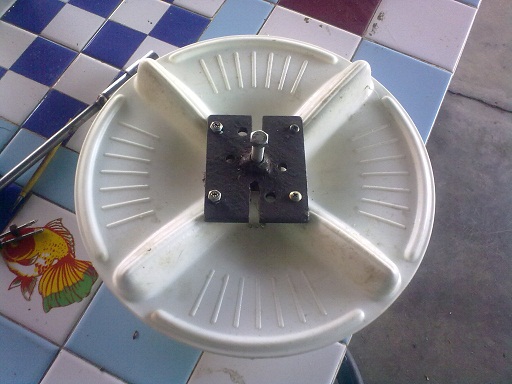

krajohm♥
คะแนน135
กระทู้: 225
« ตอบ #14 เมื่อ: มิถุนายน 12, 2010, 09:13:24 am »
ได้ตัวแล้วครับหลังจากพยายามอยู่นานพร้อมกับร่องรอยการต่อสู้

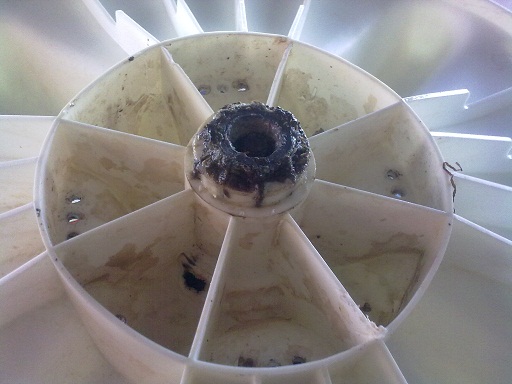

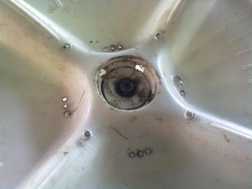

« ตอบ #15 เมื่อ: มิถุนายน 12, 2010, 09:16:37 am »
ขี้ตะกรันเกาะเขรอะ
* 3.jpg (65.5 KB, 512x384 - ดู 2035 ครั้ง.)
