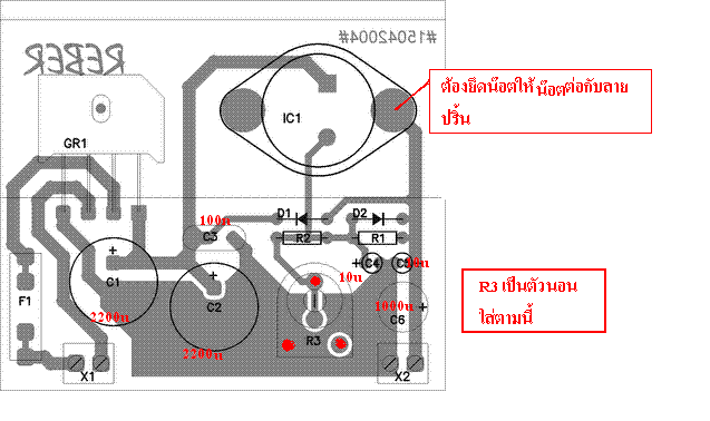

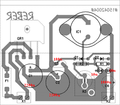

คือในรูปกะในวงจรมันไม่สอดคล้องกันครับ  ที่ C2 ในรูปมันเป็น 4700u แต่ในวงจรมันแค่ 100n ผมก็งงมากๆไม่รู้จะใช้ตัวไหนดี
แล้วในลายปริ้นที่ c3 อ่ะครับ ในวงจรมัน 10u แต่ 10u ในรูปมันเอาไปใช้ที่ c4 อ่ะครับ
ผมก็เลยไม่รู้ว่า c3 จะต้องใช้อะไร ตอนนี้ติดปัญหาอยู่ตรงนี้ครับ
ขอสอบถามผู้รู้หน่อยครับ

แก้ไขตามนี้ครับ C1 C2  ใช้ 2200u -4700u  C3=100n  C4 C5 =10u  C6=1000u
ใส่ลงปริ้นตามนี้  (ดูแผ่นปริ้นเป็นหลัก)

เอ่อ วันนี้ได้ทดลองแล้วครับไม่ work แรงดันออกนิดเดียวเองครับ
ไม่ปรับ R ออก0.9 VDC ปรับสุดออกแค่ 2 VDC เองครับ
ไม่รู้ผมต่ออะไรผิดหรือป่าวช่วยพิจารณาหน่อยครับ
R ในวงจรให้ใช้ 2.5 K แต่ผมใช้ 3 แทน แล้วการต่อขา R ปรับค่า (เืกือกม้า) ไม่รู้ถูกป่าวครับ
แล้วตรง IC อ่ะครับ ไม่ต้องยึดน๊อตก็ได้ใช่ป่ะครับ ผมบัดกรีแบบลอยๆไว้

« ตอบ #6 เมื่อ: มกราคม 12, 2010, 06:31:16 pm »
R3 ต่อผิด

« ตอบ #7 เมื่อ: มกราคม 13, 2010, 01:01:35 am »
 ping!
* 1.GIF (18.64 KB, 637x378 - ดู 435 ครั้ง.)
« ตอบ #8 เมื่อ: มกราคม 13, 2010, 08:25:04 am »
ก็ขาเอาพุทมันยังไม่ได้ต่อไฟออกได้ก็เกินไปแล้ว ตัวถังมันเป็น ขาเอ้าท์ ไม่ขันน๊อต มันจะต่อวงจรครบได้อย่างไร ของแค่นี้คิดไม่ได้  เวรกำ            ว

ตัวถังทั้ง 2 ตัวช๊อตถึงกันครับ โดยปกติ IC , Transistor หรืออื่นๆ ที่มีตัวถังแบบ TO-3 จะต้องมีแผ่นระบายความร้อนที่เป็นฉนวนไฟฟ้ารองระหว่างตัวถังกับแผ่นระบายความร้อน
ชุดฉนวนความร้อน TO-3 มีขายเป็นชุดพร้อมน๊อต พลาสติกรองน๊อต กับห่วงต่อสายตัวถังเข้าวงจร
เพราะตัวถังเป็นขั้วหนึ่งของวงจร มีโอกาสช๊อตลงกราวด์ได้ สิ่งที่ต้องดูโดยยังไม่ต้องจ่ายไฟเข้าวงจร คือ
  1. ขั้วของไดโอด จากลายปริ้นส์ จะหันออกจากกัน ลองถอด 1 ขา วัดความต้านทานและวัดสลับขาด้วย ต้องมีค่าต่ำ กับค่าสูง แสดงว่าไดโอด OK
  2. ดูขั้ว IC ให้ดีขาไหนเป็นขา IN(1), ADJ(2) และ OUT(3) (ปกติ ตัวถังจะเป็นขา 3 และต้องต่อเข้าวงจร)
  3. R2 มีค่า 33 โอห์ม เพื่อช่วยกันไม่ให้ R3 หรือ VR1 ใหม้ได้ง่าย แต่แผ่นปริ้นส์ต้องตัดลายวงจรนิดนึง
