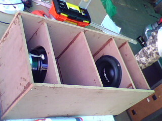

พยายามใช้จิ๊กซอที่มีราคาแพงๆ นิดนึงครับ ผมเคยซื้อของที่ราคาไม่ถึง พันมาใช้ครับตัดไม้ไม่ตรง แล้วก็ไม่นิ่งด้วยครับ ลองยืมของเพื่อนมายี่ห้อ black and decker มาใช้ตัดได้นื่งดีมากครับ

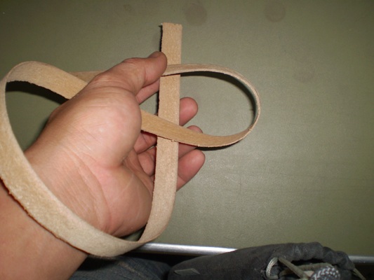

จริงๆไม้ MDF สามารถเลื่อยได้ 1 mm ครับคาดว่าเครื่องมือไม่ดีครับ

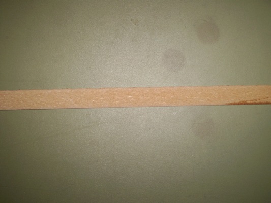

หรือว่าไม้เก่า

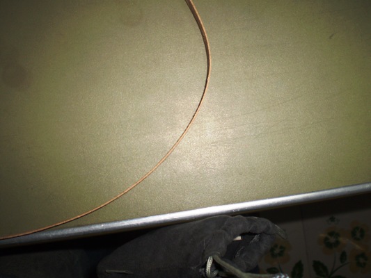

สู้ต่อไปครับ
