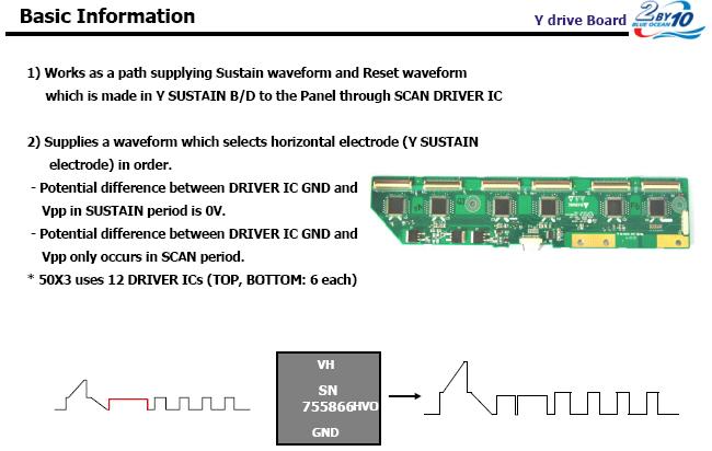

บอร์ดที่ว่าหน้าตาคงเป็นแบบนี้
เดี๋ยวลงเอาไว้ให้อ่านกันเล่น ๆ ครับ
http://www.ubmthai.com/leksoundsmf3/index.php?topic=19218.0
* 755866.JPG (40.77 KB, 650x412 - ดู 3718 ครั้ง.)
* pdplg.JPG (26.89 KB, 482x363 - ดู 3562 ครั้ง.)

ขอบคุณครับสำหรับคำแนะนำดีๆ  board เหมือนกับที่คุณ e21fnw ครับ แต่ของผมจะมี ic แค่4 ตัวครับ ของคุณ e21fnw คงเป็นรุ่น 50" ของผมเป็น42"ครับ

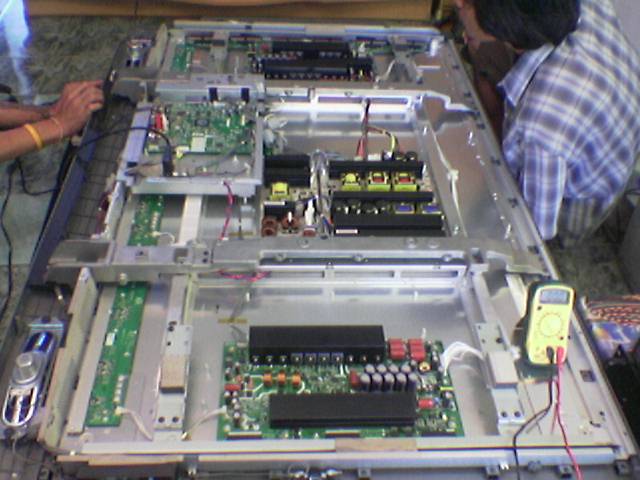

มีวงจรรุ่น 60"หรือปล่าวครับพอดีกำลังเช็คให้เพื่อนอยู่  มีเสียงแต่ไม่มีภาพโดนน้ำมาีมีปัญหาหลังภาคจ่ายไฟภาคจ่ายไฟ Vs 190 และ Va59 อาร์ 1.5 โอมห์ ขนานกันสองตัวก่อนเข้าขา S ไหม้

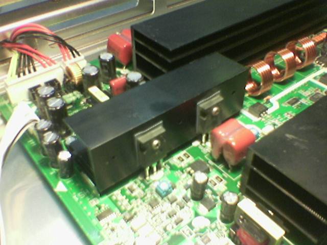

มีภาคจ่ายไฟเข้าจอสองข้าง  ภาคเมนจากไฟบ้านไม่มีปัญหา แต่มีปัญหาที่ภาคฝั่งนี้ ขอคำแนะนำหน่อยครับ
