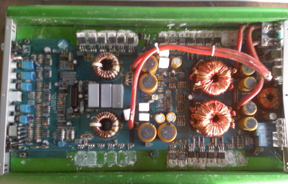

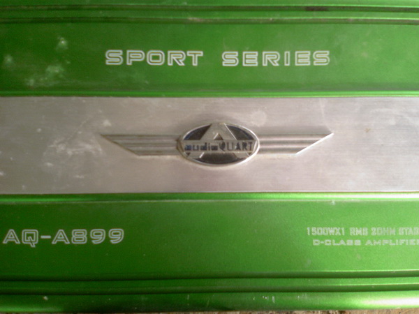

คือผมกำลังซ่อม PowerAmp Class D Mosfet อยู่อะครับ แต่เครื่องมันถูกถอดมาแล้วแหละ และที่สำคัญ เบอร์ Mosfet ถูกลบทิ้งหมดเลย ที่พอดูออกก็มีเลข 3 ตัวเดียวอะครับ ไม่รู้จะใส่เบอร์อะไรดีครับ..ขอบคุณครับ

ใช้ไฟบวก กราวด์ ลบ หรือ บวก กับลบครับ แต่ถ้าเป็น Class D  เฟตเบอร์อะไรก็ได้แต่ต้องทนแรงดันได้สองเท่า และทนกระแสได้มากๆ ค่า RDS on น้อยๆยิ่งดีครับ  ก็ irf3415,irfs640 ว่าแต่ Ic Classd เบอร์ irs2092 รึเปล่าครับ

IRF1310N ครับ ผมใช้  IRF3710PBF แทนครับ

ใช้ไฟบวก กับ GND ครับ วัดได้ 62 V ครับ  IC มันเสียด้วยครับ เอาเฟสเบอร์ IRF1310N มาใส่แหกยกชุดเลยครับ..ฮือๆ ไม่รู้ IC เบอร์อะไรอีกต่างหากมันโดนลบเบอร์หมด ตอนนี้ผมเลยซื้อ เบอร์HIP4080AIPZ  มาครับ แต่ยังไม่กล้าใส่ครับ กลัวพังอีกชุดครับ

ใช้เบอร์  IRF 1310n ทั้ง2ข้างเลยป่าวคับของผมมีตัวหนึ่งด้วย Cheesy Cheesy Sad

น่าจะทั้งสองข้างครับ เดี๋ยวผมลองใส่ดูก่อน ใช้ได้หรือแหกยกชุดอีกรอบจะแจ้งให้ทราบคร้าบ!!!!

อืม HIP4080 นี่เป็นแบบ Full Bridge นี่ครับ
คือยังไงหรือครับ..ผมซื้อผิดเป่า
pkkel
คะแนน181
กระทู้: 1311
« ตอบ #9 เมื่อ: ตุลาคม 16, 2009, 10:51:18 am »
ให้เปลี่ยนตัวนี้ด้วยครับ และอย่าลืมเช็คเฟตดีเลย์ของรีเลย์ด้วย

 HAPPY2!!...เย้..เสร็จเรียบร้อยแล้วครับ ได้ฟังแล้วทีนี้ เก็บเครื่องที่เขาทิ้งแล้วมาซ่อมใช้มันยากจริงๆ...ขอบคุณพี่ๆทุกคนมากคร้าบ....
