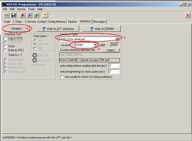

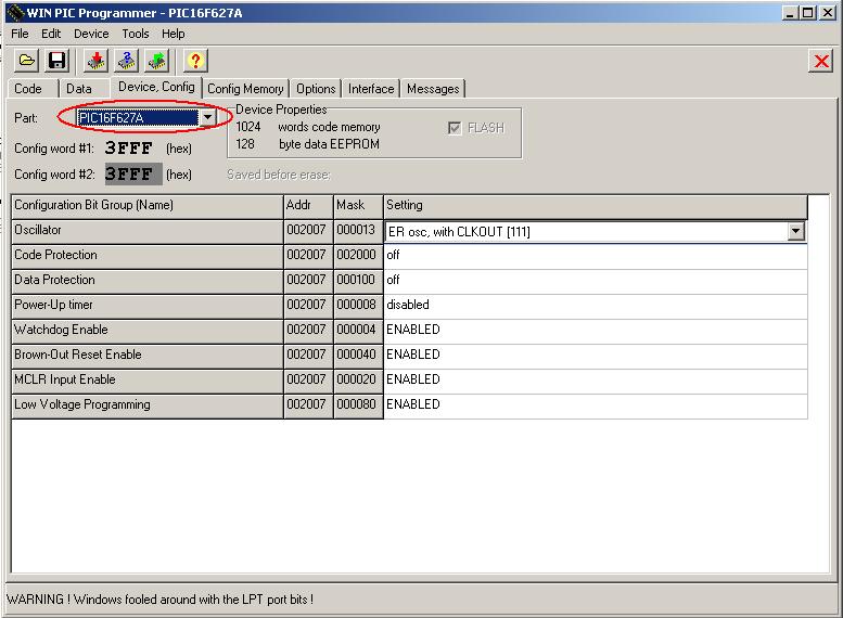

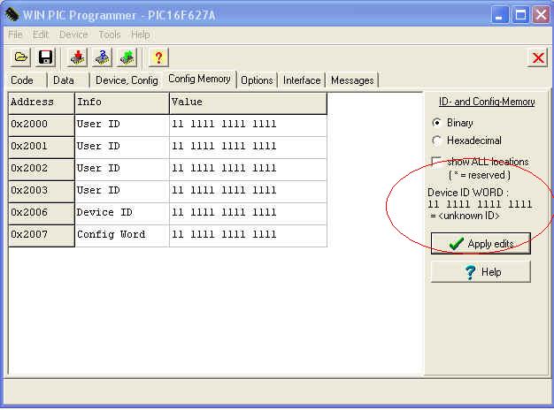

ช่วยหน่อยค่ะ PIC16F627A มันขึ้นว่า Config Memory Device ID WORD 11 1111 1111 1111=<unknown ID> ตามรูปนะค่ะ พี่คนไหนรู้รบกวนช่วยด้วยนะค่ะโปรแกรมไม่ได้เลยค่ะ

1.โปรแกรมไม่เข้า
2.ไม่เจอ MCU (เช็ตพารามิเตอร์ของโปรแกรม กับ เครื่องโปรแกมเมอร์ไม่ถูกต้อง)
3.mcu ด้าน หรือ lock code ไว้

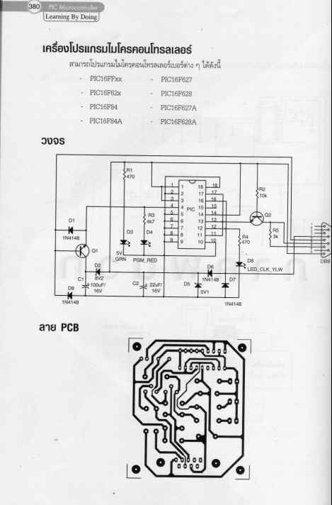

เป็นวงจรที่อยู่ในหนังสือ I-Style ค่ะ วงจรตามนี้เลยค่ะ และก็ลองเปลียน IC หลายตัวแล้วก็ยังไม้ได้เลยค่ะ วงจรนี้ไม่ได้ประกอบเองนะค่ะ มันติดมากับหนังสือเลย

อ่านนี่สิครับ ใช้โน๊ตบุ๊คไหมครับ หรือถ้าใช้ตั้วแปลง จาก USB-->>COM PORT จะใช้ไม่ได้ครับ เพราะวงจรใช้ไฟเลี้ยงจากคอมพอร์ต

วงจรเป็น ของ JDM Programmer มีปัญหาเรื่องไฟเลี้ยง กับ vpp ไม่ถึง 13v มากที่สุด ใช้กับ 232-USB ไม่ได้ อย่างที่บอก ลองใช้กับ PC ที่มี comport ดูก่อน

ตอนนี้ก็ใช้เป็น Comport อนู่นะค่ะแต่ว่าตอนที่อ่านข้อมูลหรือเขียนนั้นไฟ power ที่ บอร์ด จะตกจนไม่มีแสงหรือนะค่ะไฟไม่พอหรอค่ะ แล้วที่มันขึน Device ID WORD 11 1111 1111 1111=<unknown ID> จะเกี่ยวกับไฟหรือป่าวค่ะ เพราะว่าแค่ต่อเข้ามันก็ Unknown ID แล้วค่ะ แต่ว่า Interfaec OK ค่ะ

ลองเสียบเข้าที่คอมพอร์ตโดยตรงเลย ใช้สายยาวบางทีอาจไม่ได้นะ
แล้วลองกดๆเซ็ตค่าตามรูปดู แล้วดูว่าไฟแดงไฟเขียวที่ตัวโปรแกรมมันขึ้นไหม

ถ้าตั้งค่าตามภาพแล้ว ยังไม่ได้ ก็ลองเปลี่ยนทรานซิสเตอร์ดูสิครับ เปลี่ยนทั้งสองตัวเลย
และดูรอยบัดกรีด้วย ผมเคยเจอของผมเอง รอยบัดกรีไม่ค่อยดี
ไฟไม่พอแน่นอน

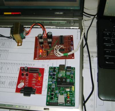

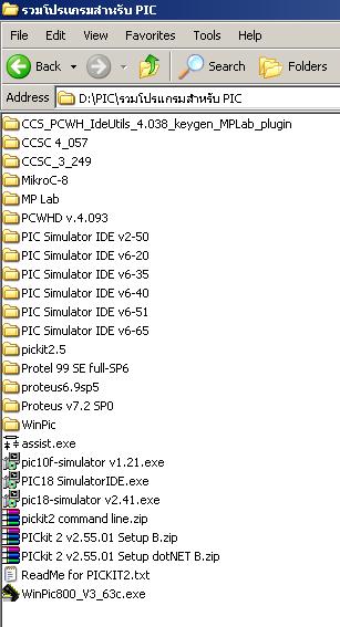

ผมใชเครื่องโปรแกรมนี่ครับ
และโปรแกรมที่เขียน และซิม ก็ตามภาพเลย
กดกูเกิลหา แป๊บเีดียวก็เจอครับ

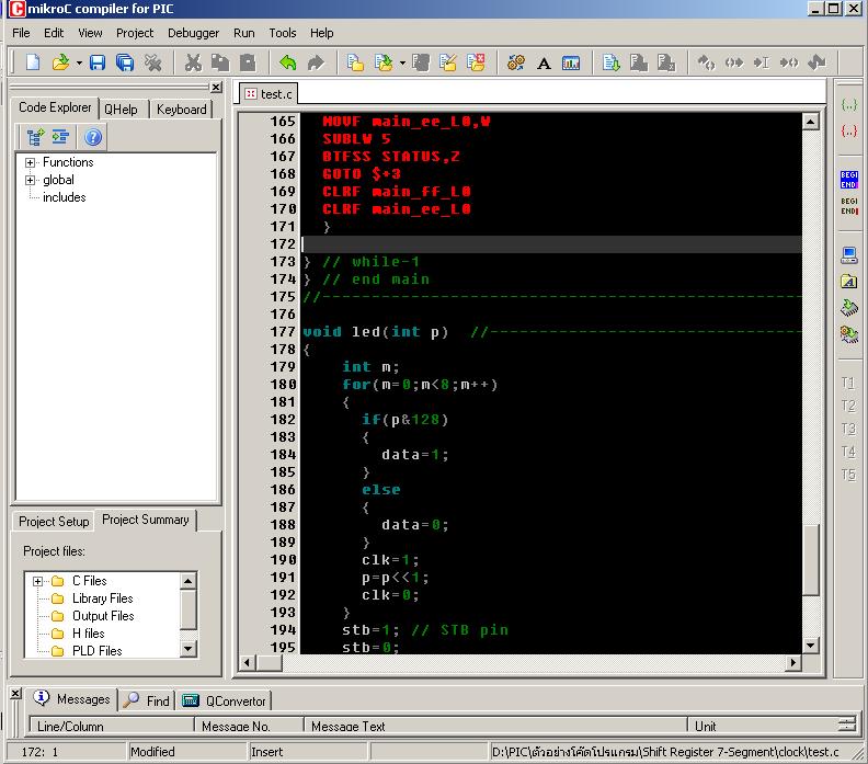

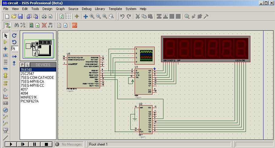

นี่โปรแกรมที่เขียนและซิม
* code.JPG (88.33 KB, 792x697 - ดู 175 ครั้ง.)

« ตอบ #14 เมื่อ: กันยายน 15, 2009, 12:45:43 pm »
ต่อ...
* sim-1.JPG (93.98 KB, 907x488 - ดู 173 ครั้ง.)

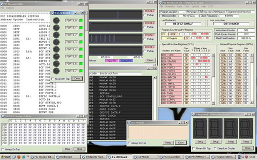

« ตอบ #15 เมื่อ: กันยายน 15, 2009, 12:48:25 pm »
ต่อ...
* sim-3.jpg (71.57 KB, 512x320 - ดู 159 ครั้ง.)

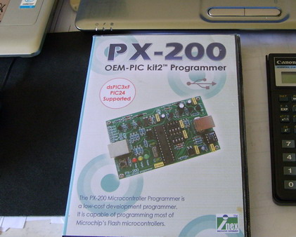

ไม่ทราบคุณ JUB ใช้ัตัวไหนบ้างครับ เอามาโชว์บ้างสิครับ จะได้แบ่งกันได้ อิอิ
* pic programer.JPG (38.93 KB, 307x567 - ดู 180 ครั้ง.)

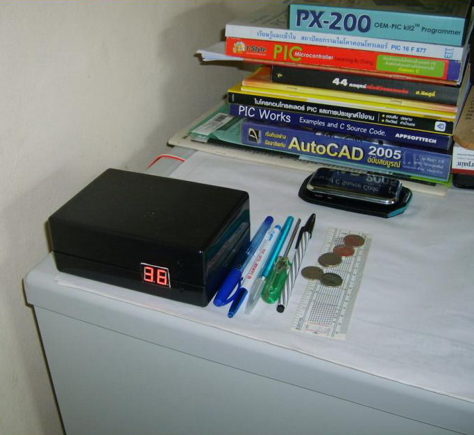

ต่ออีกนิด กำลังมัน กับผลงานชิ้นแรก เทอร์โมสตัท ทำใส่ตู้เย็น ของเก่ามันไม่ได้เสียหรอกครับ
แต่ลองทำใส่ดูเล่นๆ ให้คนที่มาบ้านถาม ว่า เครื่องอะไร ...  อิอิ
แต่ทำใส่แล้วก็เวิร์คดีนะครับ ปรับความเย็นได้ดั่งใจ ...
* S5000914.jpg (95.25 KB, 683x627 - ดู 167 ครั้ง.)
