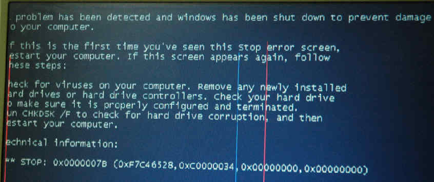

ผมขนย้ายคอมพ์มาจากเชียงใหม่ สงสัยว่าคงขนไกลไปหน่อย เอามา5เครื่อง ใจน้อยเสียไป3เครื่อง ขณะนี้ใช้งานเครื่องโน๊ตบุ๊คควบคุมserverได้เพียงเครื่องเดียว ...เสียวจัง Cry
 ..เอาเครื่องแรกก่อนนะครับ อาการทีแรกวินโดว์รวน ผมจึงลงแผ่น XP3เพื่อupgrade ปรากฎว่าเปิดใหม่มีแต่จอฟ้า มีข้อความดังภาพครับ ..ขอคำแนะนำด้วยนะครับ มึนแล้ว อิๆ   Sad Cheesy HAPPY2!!

« ตอบ #1 เมื่อ: พฤษภาคม 11, 2009, 07:54:36 pm »
ใส่แผ่น wIndows แล้ว Restart กด Del เข้า Bios เรียกจาก CD rom รอจนถาม ให้ตอบว่า ลงใหม่ ไม่ Upgrade แล้ว format ไม่ต้อง quick รอนานหน่อย
ลงใหม่เลยดีกว่า Windows คงไม่สมบูรณ์นะครับ อ้อ อย่าใช้ Windows ที่ Version ต่ำกว่านะครับ ลองดูครับ

« ตอบ #2 เมื่อ: พฤษภาคม 11, 2009, 08:06:05 pm »
ก่อนลง Windows ใหม่ ลองถอด VGA Card / Ram แล้วใส่เข้าไปใหม่ดูก่อนอาจจะเข้า Windos ได้เลย
เพราะอาจจะกระเทือนจากการขนส่งก็ได้ครับ

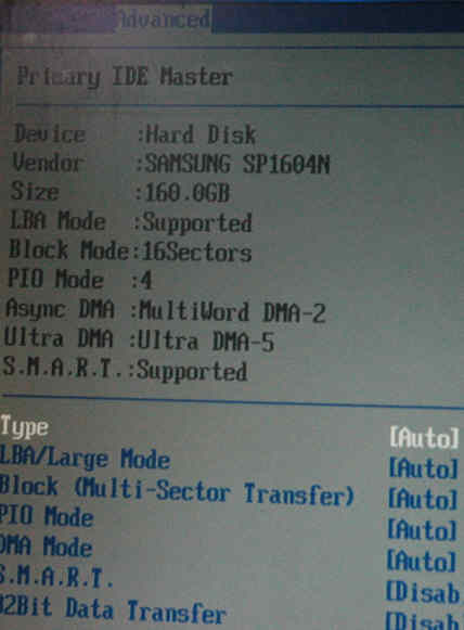

« ตอบ #4 เมื่อ: พฤษภาคม 11, 2009, 09:00:57 pm »
HDD  ที่ใช้เป็นแบบไหนครับ SATA    IDE
ลองเข้าไปดูใน Bios ว่าดีเทคเจอ   ค่าที่ตั้งเป็นอย่างไร

« ตอบ #5 เมื่อ: พฤษภาคม 11, 2009, 09:13:20 pm »
ใช้IDEครับ  Cheesy HAPPY2!!

« ตอบ #6 เมื่อ: พฤษภาคม 11, 2009, 09:47:45 pm »
เป็น IDE  ด้วย
ผมสงสัย แผ่นติดตั้ง XP มีปัญหาหรือเปล่า ?
ส่วนที่ลองก็คงต้อง  Fdisk    แล้ว Format  ด้วย Partitio magic  ลองดูก่อนครับ
เกินจากนี้อาจจะ HDD เสีย

« ตอบ #7 เมื่อ: พฤษภาคม 12, 2009, 12:54:39 am »
(stop code 0X0000007B)Inaccessible Boot Device
สาเหตุและแนวทางแก้ไข:
อาการนี้จะมักเจอตอนบูตวินโดวส์ จะมีข้อความบอกว่าไม่สามารถอ่านข้อมูลของไฟล์ระบบหรือ boot partitions ได้ ให้ตรวจฮาร์ดดิสก์ว่าปกติหรือไม่ สายแพหรือสายไฟที่เข้าฮาร์ดดิสก์หลุดหรือไม่ ถ้าปกติดีก็ให้ตรวจไฟล์ boot.ini อาจจะเสีย หรือไม่ก็มีการทำงานแบบmulti OS ให้ตรวจดูว่าที่ไฟล์นี้อาจเขียน config ของ OS ขัดแย้งกัน
อีกกรณีหนึ่งที่เกิด error นี้ คือเกิดขณะ upgrade วินโดวส์ สาเหตุจากมีอุปกรณ์บางตัวไม่ compatible ให้ลองเอาอุปกรณ์ที่ไม่จำเป็นหรือคิดว่ามีปัญหาออก เมื่อทำการ upgrade วินโดวส์ เรียบร้อย ค่อยเอาอุปกรณ์ที่มีปัญหาใส่กลับแล้วติดตั้งด้วยไดร์เวอร์รุ่นล่าสุด
* ถ้าพี่เล็กเช็คสายต่อต่างๆ บน MB แล้วไม่หลวม เช็คอุปกรณ์เกี่ยวเนื่องแล้ว
  หาแผ่น Hiren's มาสั่งสแกน Bad HDD ดูครับ เป็นไปได้ที่ HDD อาจมีปัญหา
  แต่จะลองไป copy ไฟล์ boot.ini จากเครื่องที่ใช้ได้มา test ดูก็ได้ครับ

« ตอบ #13 เมื่อ: พฤษภาคม 15, 2009, 03:34:09 pm »
เดินทางใกล เจอกระแทกนิดกระแทกหน่อย ลาโลกไปแล้ว HDD

« ตอบ #14 เมื่อ: พฤษภาคม 28, 2009, 11:40:17 am »
format แล้วลง วินโดวส์ ใหม่เลยครับ เสียเวลานิดหน่อย ดีกว่า เสียอารมณ์ครับ

« ตอบ #15 เมื่อ: พฤษภาคม 28, 2009, 11:43:53 am »
ขอบคุณทุกท่านครับ .. formatใหม่ทั้งหมดแล้วครับ  Cheesy HAPPY2!!
  ... ลงโปรแกรมทุกเครื่อง 4 วันยังไม่เสร็จเลย อิๆ
