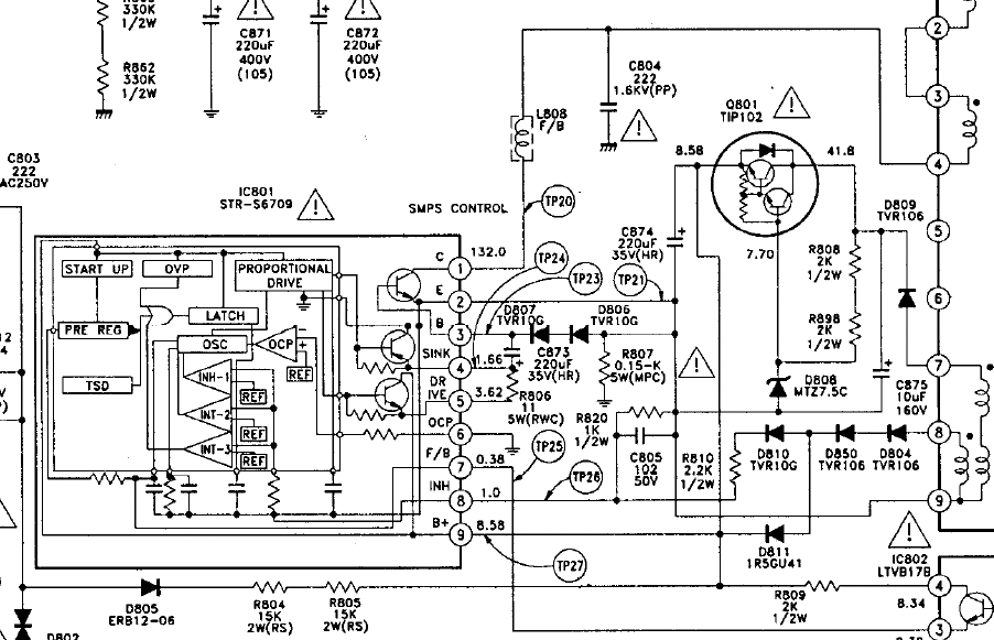

รบกวนขอวงจร SAMSUNG รุ่น CS-7277PF แท่น SCT15A RM124 ด้วยค่ะ
คือว่า STR ระเบิดน่ะค่ะไม่ทราบเบอร์อะไร
       ซีเนอร์ไดโอดตำแหน่ง D808 ไม่ทราบว่าค่าเท่าไร
ท่านสมาชิกท่านใดมีวงจรขอความกรุณาด้วยน่ะค่ะ

 แท่น  SCT51A    บน IC CPU เขียนบอกว่า RM-138ET ค่ะ
แล้วก็หาวงจรไม่เจอจริงๆ ค่ะ  ที่เจอก็แต่  S51A  และก็ S15A ค่ะ

SCT51A (แท่นนอก) ลองเทียบดูครับ

  ขอบคุณท่าน Ptn-LSVteam
มีคำถาม ถามต่อค่ะว่า 1. รุ่นนี้ต้องต่อ HOR เข้าด้วยหรือเปล่าจึงจะวัดไฟ B+ ได้

 Lips Sealed  THANK!!  Lips Sealed ขอขอบคุณทุกท่านมากค่ะ ไม่ว่าจะเป็นท่าน Ptn-LSVteam และก็ท่าน worathep-LSV team  ตอนนี้ได้วงจรแล้วค่ะ
อุปกรณ์ที่เสียก็มีดังนี้ค่ะ  STR เบอร์ S6709 ระเบิด
                             ซีเนอร์ตำแหน่ง D808 ช็อทตาม ค่า 7.5 V
                             HOR ช็อทด้วย เบอร์ D1887
                             Q801 เบอร์ TIP102 ช็อทด้วย ตัวนี้ช็อทแล้วทำให้ไม่มีไฟ B+ 130 V และไฟจะค้างอยู่ที่ C 300 V แบบเต็มๆ เลยค่ะ
( หลายตังค์จังเย้ยๆๆๆ ) Grin Grin
        ตอนนี้อาการที่ยังเป็นอยู่ก็ คือ ไฟ B+ เกิน จาก 130 V เป็น 145 V  ค่ะ  เดียวเสร็จแล้วจะแจ้งให้ทราบอีกทีน่ะค่ะ
