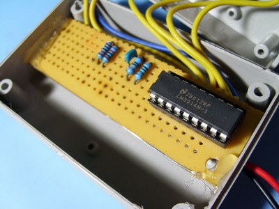

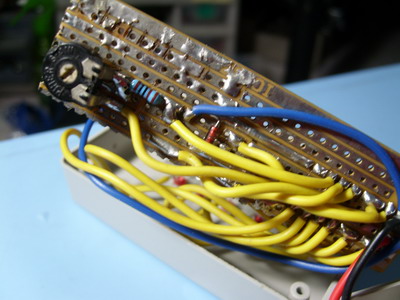

วงจรนี้ที่จริงผมเจอมาจากสนามบิน เครื่องบินบังคับ จริงๆแล้ววงจรเดิม มันหักอยู่เพราะเครื่องบินตก
แล้วเค้าทิ้งเลย ผมเลยรื้อเอาอุปกรณ์ออกมา แล้วมาลงแผ่นปริ้นท์ใหม่
อาการเสียที่ตรวจซ่อมง่ายๆคือ เสียบขั้วแบตแล้ว หลอด LED ไม่มีปฏิกิริยาใดๆ ซึ่งตัวเสียก็คือไอซี LM3914
แล้ววงจรที่ใช้ LM3914 ส่วนใหญ่ตัวเสียจะเป็นไอซีเท่านั้น แต่.....ไม่ต้องห่วงครับ ราคาไอซีตัวนี้ถูกมากๆ ไม่ถึง 10 บาท
และเพื่อเป็นการดี ควรใช้ Socket IC จะดีกว่าครับ จะได้เปลี่ยนตัวไอซีง่ายๆ
* b1.jpg (81.02 KB, 400x300 - ดู 1757 ครั้ง.)
* b2.jpg (70.15 KB, 400x300 - ดู 1698 ครั้ง.)

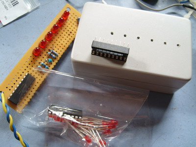

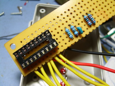

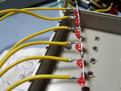

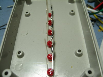

« ตอบ #1 เมื่อ: พฤษภาคม 14, 2007, 09:14:43 pm »
รูป b2 ด้านบนให้หันด้านหลอด LED ทางเดียวกันทั้งหมด แล้วบัดกรีเฉพาะขา GND ทั้ง 6 ดวงเข้าด้วยกัน
รูป b3 ถอดไอซีตัวเสียออก แล้วใส่ Socket IC ลงไปแทน เพื่อความสะดวก
รูป b4 บัดกรีสายไฟจากตัวไอซีเข้ากับหลอด LED ทีละดวง
* b3.jpg (92.89 KB, 400x300 - ดู 1748 ครั้ง.)
* b4.jpg (80.9 KB, 400x300 - ดู 1695 ครั้ง.)

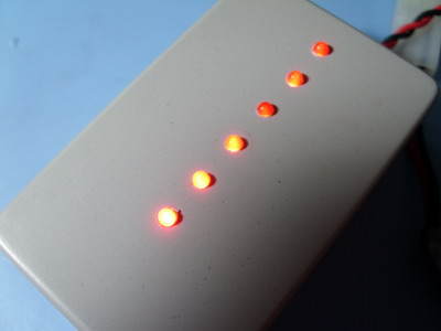

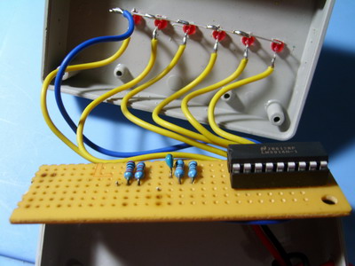

« ตอบ #2 เมื่อ: พฤษภาคม 14, 2007, 09:19:45 pm »
รูปโดยรวมของวงจร Battery Checker...........
* b5.jpg (87.73 KB, 400x300 - ดู 1695 ครั้ง.)
* b6.jpg (83.53 KB, 400x300 - ดู 1718 ครั้ง.)
« ตอบ #3 เมื่อ: พฤษภาคม 14, 2007, 09:25:41 pm »
ยึดวงจรด้วยกาวซิลิโคน วงจรมันพอดีกับกล่องเลยครับ...............................

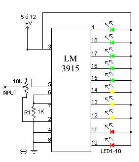

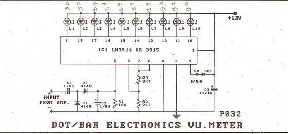

« ตอบ #8 เมื่อ: พฤษภาคม 15, 2007, 07:16:30 pm »
................... ..... Lips Sealed Tongue
* VU.jpg (9.18 KB, 282x327 - ดู 2190 ครั้ง.)
* vu meter1.jpg (41.88 KB, 560x261 - ดู 1838 ครั้ง.)

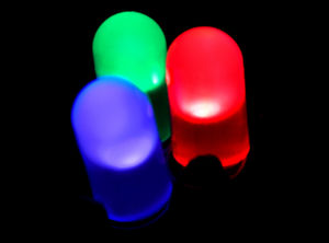

ที่เห็นๆอยู่ มี 3 ขนาดนะครับ
ขนาดเล็ก 3 mm.
ขนาดกลาง 5 mm.
ขนาดใหญ่เท่าหลอดไฟฉาย 10 mm.
ส่วนเรื่องการกินกระแส ผมไม่แน่ใจเช่นกันครับ...................รู้แต่ว่า สีแต่ละสีก็กินไฟไม่เท่ากัน ถึงขนาดจะเท่ากันก็ตาม
* 300px-RBG-LED[1].jpg (25.98 KB, 300x222 - ดู 1495 ครั้ง.)

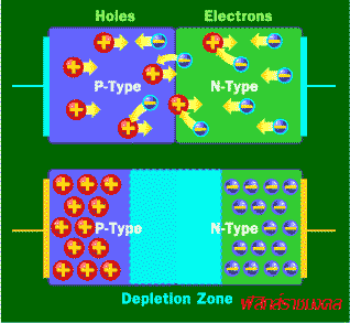

« ตอบ #15 เมื่อ: พฤษภาคม 15, 2007, 08:12:12 pm »
LED ย่อจาก  Light  emiiting diodes  มีให้เห็นได้ทั่วไปในอุปกรณ์อิเล็กทรอนิกส์  บางครั้งคุณเห็นได้ในนาฬิกาดิจิตอล
รีโมทคอนโทล  หน้าปัดอุปกรณ์ไฟฟ้า โทรทัศน์จัมโบ้   หรือแม้แต่ไฟจราจรตามสี่แยกเป็นต้น
ที่จริงแล้วหลอด  LED  คือหลอดไฟขนาดเล็ก  แต่มีหลักการทำงานแตกต่างจากหลอดไฟมีไส้  เพราะว่าไม่มีการเผาไส้หลอด  ด้ง
นั้น หลอด  LED  จึงไม่เกิดความร้อน  แสงสว่างเกิดขึ้นจากการเคลื่อนของอิเล็กตรอนภายในสารกึ่งตัวนำ  ซึ่งเป็นวัสดุแบบเดียวกับ
ที่ใช้ในการทำทรานซิสเตอร์
ส่วนใหญ่หลอด  LED  ใช้สาร  อลูมิเนียมกัลเลียม อาร์เซไนล์  ( alumnium-gallium-arsenide ) ย่อเป็น  AlGaAs
เป็นสารกึ่งตัวนำ ถ้ายังไม่ได้ใส่สารเจือปน  พันธะในอะตอมจะเกาะกันอย่างแข็งแรง  ไม่มีอิเล็กตรอนอิสระ  (  ประจุไฟฟ้าลบ)
หรือมีอยู่น้อย
ดังนั้นมันจึงไม่ค่อยจะนำกระแส   แต่เมื่อทำการโดป  โดยการเติมสารเจือปน  ทำให้ความสมดุลของวัสดุเปลี่ยนไป
      เมื่อเราใส่สารเจือปนแล้วทำให้อิเล็กตรอนอิสระในสารกึ่งตัวนำเพิ่มขึ้น   เรียกว่าสารประกอบชนิด  N    ส่วนสารกึ่งตัวนำที่ใส่
สารเจือปนแล้ว มีประจุไฟฟ้าบวกหรือมีหลุมและ โฮลเพิ่มขึ้น   เรียกว่าสารประกอบชนิด  P    โฮล (hole) ในภาษาอังกฤษมีความ
หมายว่าหลุม  โดยเปรียบอิเล็กตรอนอิสระได้กับลูกหิน และปรจุบวกเป็นหลุมหรือโฮล ที่ลูกหินจะไหลมาตกนั่นเอง
      ไดโอดเกิดจากการนำสารกึ่งตัวนำชนิด  N  ติดเข้ากับสารกึ่งตัวนำชนิด  P   เชื่อมสายไฟเข้ากับขั้วไฟฟ้าทั้งสอง    เมื่อยังไม่มี
การให้แรงดันไฟฟ้า  อิเล็กตรอนอิสระจาก  N  จะเคลื่อนที่ข้ามรอยต่อไปที่ P   เกิดโซนดีพลีชั่น (depletion)  ขึ้น  โซนนี้เปรียบ
เทียบได้กับกำแพงป้องกันการเคลื่อนที่ของอิเล็กตรอน ถ้าโซนนี้มีขนาดใหญ่ขึ้น การเคลื่อนที่ของอิเล็กตรอนอิสระจะยากขึ้น
และอาจทำให้อิเล็กตรอนหยุดการเคลื่อนที่ได้  อย่างไรก็ตามถ้าควบคุมให้โซนนี้เล็กลง การเคลื่อนที่ก็จะง่ายขึ้น
อิเล็กตรอนอิสระจาก  N  เคลื่อนที่ข้ามรอยต่อไปลงหลุมที่ P   ทำให้เกิดโซนดีพลีชั่น เป็นฉนวนกั้นการไหลของอิเล็กตรอน
* led-photo.jpg (4.17 KB, 168x200 - ดู 1455 ครั้ง.)
* led-depletion.gif (10.21 KB, 318x293 - ดู 1448 ครั้ง.)

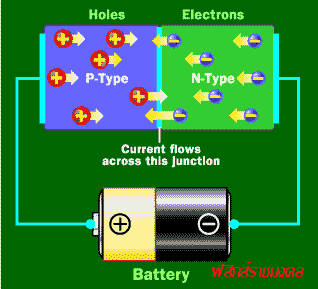

« ตอบ #16 เมื่อ: พฤษภาคม 15, 2007, 08:15:15 pm »
เพื่อจะทำให้อิเล็กตรอนสามารถเคลื่อนที่ผ่านโซนนี้ได้ง่ายขึ้น  เราต้องทำให้โซนนี้แคบลง  โดยการต่อขั้ว  N
ของไดโอดเข้ากับขั้วลบของแบตเตอรี่   และขั้วบวกเข้ากับขั้ว P   ทำให้อิเล็กตรอนอิสระใน N ถูกดันด้วยแรงดันทางไฟฟ้า
ส่วนโฮลขั้ว P  จะถูกดันด้วยแรงทางไฟฟ้าเช่นเดียวกัน    ถ้าเราให้แรงดันทางไฟฟ้ามากพอ โซนนี้จะแคบจนหายไป
และอิเล็กตรอนอิสระสามารถเคลื่อนที่ผ่านรอยต่อได้อย่างง่ายดาย  เหมือนกับไม่มีแรงเสียดทาน หรือความต้านทาน
เมื่อต่อขั้วลบของแบตเข้ากับ N  และขั้วบวกเข้ากับ P  ทำให้อิเล็กตรอนอิสระสามารถเคลื่อนที่ได้อย่างอิสระ
เหมือนกับไม่มีความต้านทาน
* led-right.gif (8.29 KB, 318x289 - ดู 1451 ครั้ง.)

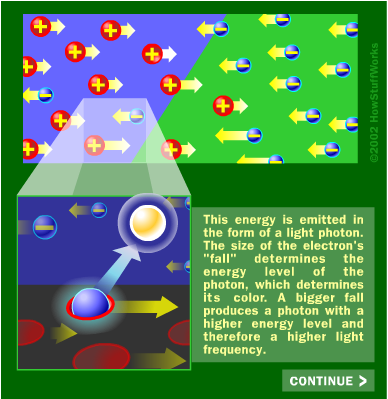

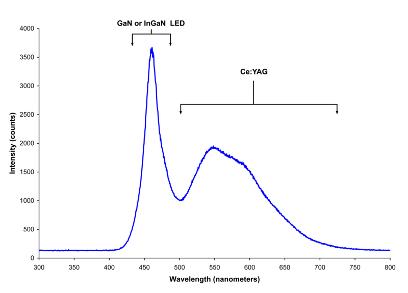

ไดโอดให้แสงได้อย่างไร
     แสงเกิดขึ้นจากพลังงานที่ปลดปล่อยจากอะตอม   แสงเป็นโฟตรอนที่มีพลังงานและโมเมนตัม  ดังนั้นจึงเป็นอนุภาคชนิดหนึ่ง
แต่ว่าน่าแปลกที่นักวิทยาศาสตร์บอกว่าไม่มีมวล
      ภายในอะตอม อิเล็กตรอนโคจรรอบนิวเคลียส  และมีวงโคจรหลายวง  แต่ละวงมีพลังงานแตกต่างกัน
วงนอกมีพลังงานมากกว่าวงใน  ถ้าอะตอมได้รับพลังงานจากภายนอก  อิเล็กตรอนจะกระโดดจากวงโคจรในออกสู่วงโคจรนอก
ในทางกลับกัน   ถ้าอิเล็กตรอนกระโดดจากวงโคจรนอกเข้าสู่วงโคจรใน  มันจะปลดปล่อยพลังงานออกมา
และพลังงานนี้ก็คือแสงนั้นเอง
     ขณะที่อิเล็กตรอนเคลื่อนที่ผ่านรอยต่อไปที่โฮลของสาร  P  อิเล็กตรอนจะตกจากวงโคจรสูง หรือแถบนำไฟฟ้า
ไปสู่วงโคจรต่ำหรือแถบวาเลนซ์    มันจะปลดปล่อยพลังงานออกมาในรูปของโฟตรอน   ปรากฎการณ์นี้เกิดขึ้นกับไดโอดทุกชนิด
แต่คุณสามารถเห็นแสงได้ก็ต่อเมื่อ  ความถี่ของพลังงานอยู่ในช่วงความถี่ที่ตามองเห็นได้   ดังเช่นไดโอดที่ทำจากซิลิคอน
ซึ่งมีช่วงของแถบพลังงานแคบ  ทำให้ได้โฟตรอนความถี่ต่ำ  เป็นความถี่ที่ตามองเห็นได้  อย่างไรก็ตาม
ความถี่ที่ตามองไม่เห็นก็มีประโยชน์ไม่น้อย ยกตัวอย่างเช่น  ช่วงอินฟาเรด สามารถนำไปใช้ในเครื่องควบคุมระยะไกล
หรือรีโมทคอนโทรล เป็นต้น
visible  light-emitting  dioded (VLEDS) หรือหลอด LED  ที่ให้กำเนิดแสงในช่วงที่ตามองเห็น
* led11.png (48.44 KB, 388x398 - ดู 1450 ครั้ง.)
* led12.png (49.98 KB, 387x399 - ดู 1390 ครั้ง.)
* led13.png (61.64 KB, 388x399 - ดู 1447 ครั้ง.)
