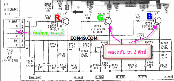

« ตอบ #2 เมื่อ: เมษายน 10, 2007, 08:44:32 am »
ลองเช็คแบบง่ายๆก่อนนะครับ  Tongue

ลองสลับ TR ดูแล้วครับ สีเขียวยังไม่มาครับผม ขอแถมแบบโง่ๆครับ  ผมจะเช็คสัญญาน RGB ว่ามาครบหรือไม่ จะใช้ดิจิตอลโวลท์มิเตอร์วัดอย่างไรครับ หรือจะเช็คอย่างไร ช่วยหน่อยครับ

ลองวัดแบบนี้ครับ ที่ขา B ของ TR ทั้ง 3 ตัว ตัวไหน โวลท์ต่ำแสดงว่าสัณญาณไม่มา ถ้าเท่ากันวัดที่ ขา C ตัวไหนโวลท์สูงแสดงว่าตัวนั้นไม่ทำงานครับ

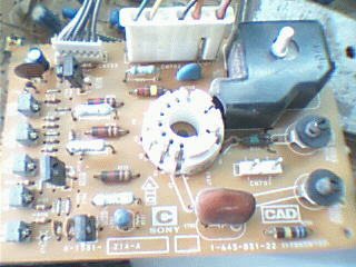

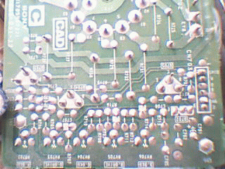

« ตอบ #8 เมื่อ: เมษายน 10, 2007, 12:51:38 pm »
 มีรูปมา  ช่วย  ตรงไหมครับ

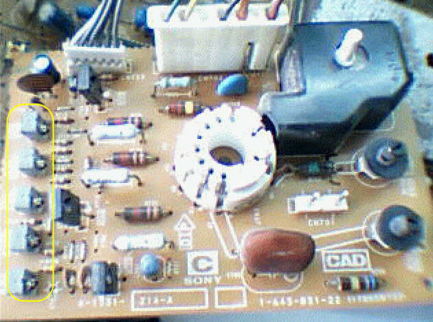

« ตอบ #13 เมื่อ: เมษายน 11, 2007, 09:28:50 am »
ลองลดเกน B ,R และเพิ่มเกน G ดูครับ(ในกรอบสีเหลือง) บางครั้งเคยพบว่าอาร์เกือกม้าปรับแต่งสีมีปัญหา  Tongue
