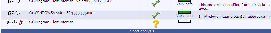

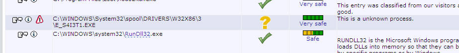

« ตอบ #1 เมื่อ: มีนาคม 31, 2007, 11:26:18 am »
ลองแล้วมีเครื่องหมาคำถาม2ตัว
* 1.jpg (29.71 KB, 923x108 - ดู 301 ครั้ง.)
* 2.jpg (25.46 KB, 913x112 - ดู 276 ครั้ง.)

« ตอบ #4 เมื่อ: มีนาคม 31, 2007, 01:11:14 pm »
ขออภัยพิมพ์ไม่ครบตกไปหนึ่งตัว เครื่องหมายคำถาม
