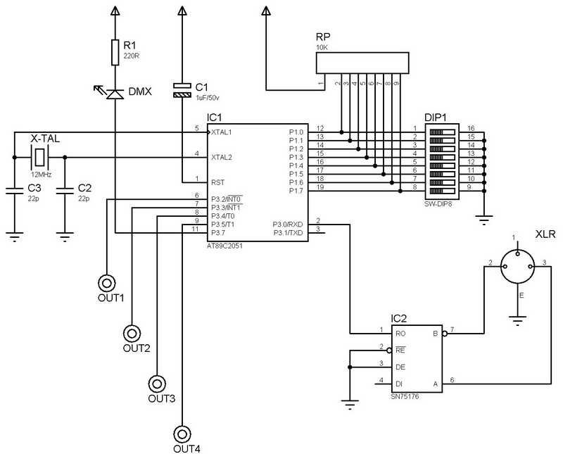

4ch Dmx-512 Receiver Digital output On = 0v,Off= 5v (free firmware full version2.61)
PROGRAM : 4CH DMX RECEIVER
FOR : MCS51 MICROCONTROLLER AT89C2051
FILENAME : DMX4CHRX.ASM
ASSEMBLER : M-IDE STUDIO
NOTICE : COPYRIGHT (C) 2008 BY MR.SOMLAK MANGNIMIT ALL RIGHTS RESERVED
DATE : 22/09/2008
AUTHOR : MR.SOMLAK MANGNIMIT
NOTES : www.jproject.tk
VERSION  : V1.0 BETA
: V2.0 ADD DIP SW
: V2.2 ADD LED MONOTOR AND FIX ERROR DMX BYTE
: V2.5 ADJ LED FLASH AND NEW OUTPUT PROGRAM
: V2.6 NEW RELEASE
: V2.61 NEW OUTPUT PROGRAM
(รายละเอียดทางเทคนิค)
การสื่อสารแบบ DMX-512 Protocol
ตั้ง address ได้ 256 ตำแหน่ง
output แบบ ลบ จำนวน 4 ช่อง
0-127 = off 0%,output=5v
128-255 = on 100%,output=0v
***********LED ในวงจรกลับขั้วอยู่ครับ ขั้วลบต้องต่อกับขา P3.7 ครับ ขออภัยด้วย*********************
* dmx4rx-1.jpg (64.64 KB, 800x645 - ดู 2037 ครั้ง.)

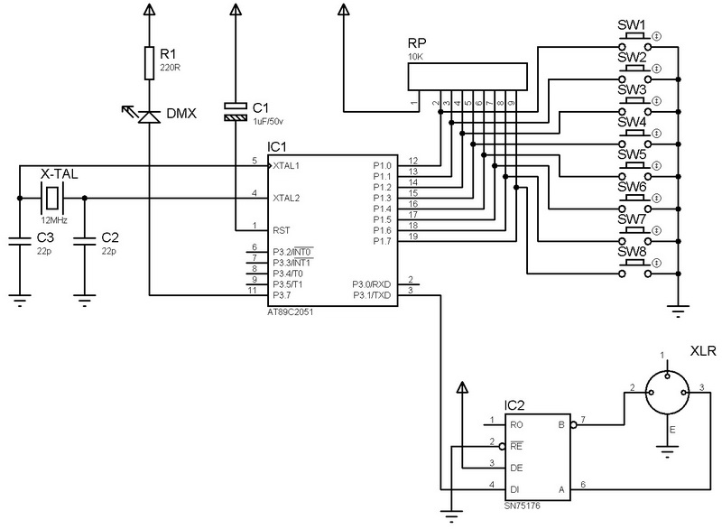

8ch Dmx-512 transmitter (free firmware full version v4.0)
program : dmx 8ch switch transmitter
for : mcs51 microcontroller at89c2051
filename : dmx8chtx.asm
assembler : m-ide studio
notice : copyright (c) 2008 by mr.somlak mangnimit all rights reserved
date : 22/09/2008
author : mr.somlak mangnimit
notes : www.jproject.tk
version : v1.0beta assembler in rad51
: v1.1 bug fix (in v1.0beta)
: v2.0 up to 14 ch fix acc error (in v1.0)
: v3.7 (bug fix value error) down to 13 ch , assembler in m-ide studio , add led monitor
: v4.0 define new port pin name down to 8ch
ส่งสัญญาณ DMX-512 ได้ 8 ช่องสัญญาณ (8 frame)
swon,dmx value = 000   hex=00
swoff,dmx value = 255   hex=FF
* dmx8chtx.jpg (65.29 KB, 800x586 - ดู 1965 ครั้ง.)

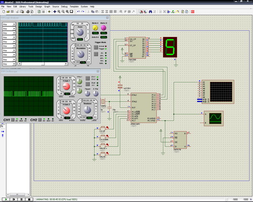

« ตอบ #2 เมื่อ: ตุลาคม 08, 2008, 10:38:19 am »

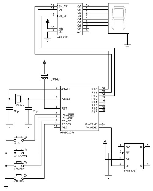

ตัวส่ง DMX-512 8ช่อง ปรับค่า VALUE ได้ 0 ถึง 255
จากการ Sim โดย Proteus6.9sp3 ไม่พบปัญหาใดๆ ผมยังไม่ได้ลองต่อจริง แต่ส่วนใหญ่90%ถ้า Sim work ของจริงก็จะ work
ลองดูครับ และน่าจะใช้กับ AT89s2051 ได้ด้วย หากท่านใดที่ไม่มี Programmer ของ AT89c2051 ส่วน firmware แจกฟรีครับ
แต่ตัวนี้จะส่งได้เพียง 8 ช่อง ตัว full-version สามารถส่งได้สูงสุดที่ 32 ช่อง ณ.ตอนนี้ และยังอยู่ในระหว่างการพัฒนา
* PROTEUS.jpg (90.72 KB, 500x400 - ดู 1947 ครั้ง.)
* dmx8ch-2.jpg (44.55 KB, 500x626 - ดู 1990 ครั้ง.)
* dmx8ch.zip (0.49 KB - ดาวน์โหลด 260 ครั้ง.)

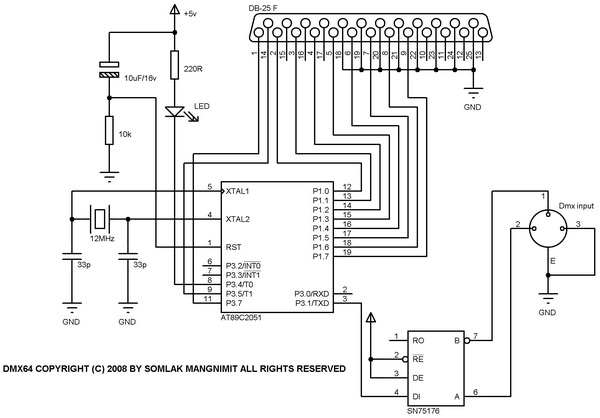

program	: lpt to dmx 64 ch convertor
filename : dmx64rx.asm
assembler: m-ide studio
date : 22/09/2008
notes : ch1 = 20h , ch64 = 5fh , dammy ch = 60h
version  : v1.0beta
  : v2.0 test new release
firmware ซื้อได้ที่ www.dmx512.ueuo.com
* dmx64-1.jpg (48.59 KB, 600x450 - ดู 1827 ครั้ง.)
* dmx64.jpg (49.75 KB, 600x418 - ดู 1884 ครั้ง.)

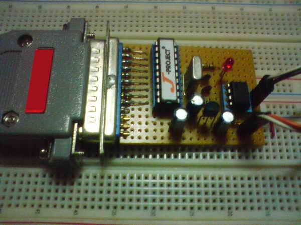

Mini DMX use ATtiny2313
**เลิกผลิต**
* minidmx.jpg (36.3 KB, 600x450 - ดู 1815 ครั้ง.)

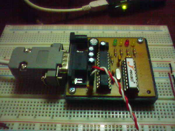

« ตอบ #5 เมื่อ: ตุลาคม 13, 2008, 02:37:21 pm »

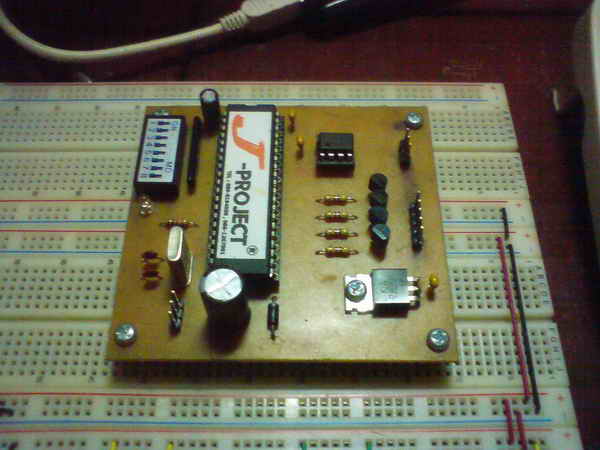

4 ch dmx-512 receiver ตัวนี้ใช้เบอร์ 89c52 การรับเป็นแบบ int program
**เลิกผลิต**
* dmx4ch.jpg (37.92 KB, 600x450 - ดู 1840 ครั้ง.)
