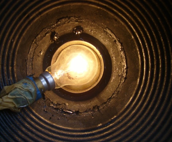

ผมใช้เทคนิคนี้ครับ
* S7001004.JPG (151.98 KB, 580x479 - ดู 837 ครั้ง.)
* S7001006.JPG (143.53 KB, 600x377 - ดู 812 ครั้ง.)

ขอบคุณครับคุณmaxmusic มีรูปให้ดูด้วย

สอบถามเพิ่มเติมครับ สภาพกระดาษในรูปคุณ maxmusic จำเป็นต้องเปลี่ยนใหมครับ
ขอบคุณครับ    Undecided
maxmusic
คะแนน16
กระทู้: 171
« ตอบ #9 เมื่อ: เมษายน 21, 2008, 09:01:45 pm »
ไม่ต้องเปลี่ยนครับ
