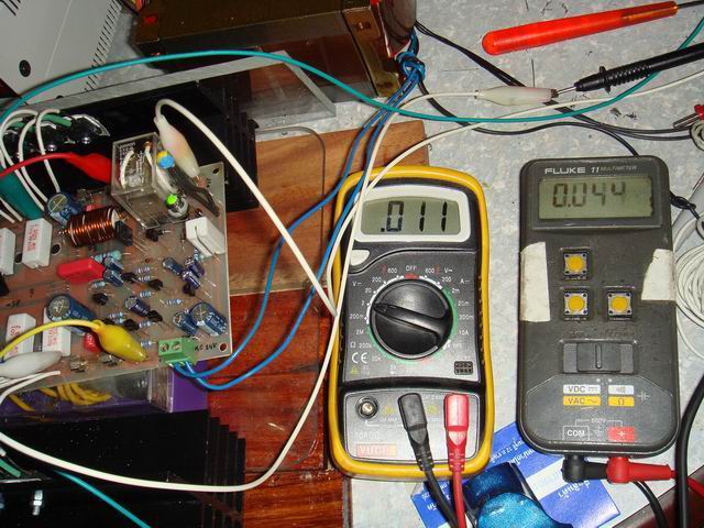

* การปรับแสสงบ(เทียบตามวงจร=11mV),output(SP+)=44mV.jpg (87.59 KB, 640x480 - ดู 834 ครั้ง.)

หมายเหตุ มิเตอร์สีเหลืองคือกระแสสงบ 0.011 V ครับ หลังจากปรับ P1 อย่างเดียว ส่วนมีเตอร์สีเทา คือแรงดัน output(SP+) =0.044 V
                เมื่อ แรงดันตกคร่อม R38+R38 = 0.011 V ผมจึงไม่ทำการปรับกระแสสงบ P2
              - แต่เมื่อเอามือแต ที่ input(signal) ลงกราวด์ พบว่าชุด Protect วงจรทำการตัดชุด output(SP+) ออกจากวงจร(LED1 ดับ มีแรงดันกระเพิ่มออกมาประมาณ 0.80-0.90 V)
              - ลองทำการจ่าย signal ดูก็ออกตามปกติไม่มีเสียงแตกพร่า
              - ต่อไปต้องเพิ่มแรงดันดู +-70 V

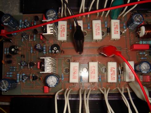

aungdoy
กระทู้: 207
« ตอบ #18 เมื่อ: พฤษภาคม 29, 2008, 06:51:18 pm »
 Sad ก่อนออกความเห็น ขอถามก่อนครับ
  1  คู่เอ้าท์เป็นมอสเฟทใช่ไหมครับ ?  ถ้าใช่ ถามต่อครับ
  2 ดูจากรูป  บอร์ดเขาออกแบบมาให้ติดตั้งตัวเอ้าท์พุทบนบอร์ดเลยใช่ไหมครับ ถ้าใช่ ถามต่อ ถ้าไม่ใช่ก็ผ่านครับ
  3  C คร่อมขาเกตของมอสเฟท เขาติดลงบนบอร์ดเลยใช่ไหม ?  หรือว่าไม่เคยมีมาเลย ?
 ดูจากรูปแล้ว ท่านเดินสายโยงขาเฟทออกมานอกบอร์ด (ตามทฤษฎีแล้วสายต้องสั้นที่สุด)  แต่ที่ผมดูไม่เห็นว่ามี C คร่อม ขาเกต จึงถามว่าเขาติดไว้ที่บอร์ดหรือเปล่า เพราะอะไร ?
  Sad เพราะว่า C  ตัวนี้เขาต้องเป็นคู่แท้เพื่อนสนิทกับมอสเฟทน่ะครับ แบบว่า คุณอยู่ไหน ไอต้องอยู่ด้วย อิ อิ  Grin (เว่อเข้าไว้)  คือ ต้องติดเข้าที่ขาของเฟทตรง ๆ เลย ในกรณีที่เดินสายออกมานอกบอร์ด จะติดไว้ที่บอร์ดเหมือนเดิมไม่ได้  แล้วที่ท่านบอกว่า เวลาทริคที่อินพุทแล้วรีเลป้องกันลำโพงตัด นั่นแหละ ใช่เลย อาการออสซิเลท  จากสาเหตุที่ว่ามา
แน่ะนำว่า  เอาเฟทติดลงบนบอร์ดตามที่เขาออกแบบมาได้ไหม ? หรือ ถ้าจะติดข้องนอกแบบนี้ ก็  ใช้สายให้สั้นที่สุดเท่าที่จะทำได้ และถอดเอา  C  ขาเกตตามออกมาด้วย  Grin Grin แน่ะนำแบบเดา ๆ ได้แค่นี้ก่อนครับ
ปล. ดูคำถามข้อ 1  ก่อนครับ  ถ้าคำตอบไม่ใช่  ก็ผ่านไปเลยครับ ไม่ต้องอ่านให้เสียเวลา อิ อิ   Grin เอาใจช่วยครับ
todsaporn
กระทู้: 21
« ตอบ #19 เมื่อ: พฤษภาคม 30, 2008, 12:56:36 am »
ขอตอบคำถามของคุณ aungdoy ครับ.
      1. คู่เอ้าท์พูทเป็น mosfet เบอร์ K1058,j162 ครับ
      2. ใช้ครับ   ( เหตุผลที่ต้องแยก mosfet ออกมาจากบอร์ด เนื่องจากเป็น sink ใหญ่ที่แยกออกจากกัน  ก่อนหน้านี้ผมติด mosfet บนบอร์ดแต่เนื่องจากติดปัญหา heatsink ร้อนมากเมื่อจ่ายแรงดัน +-70Volt ผมจึง
          ทำการเปลี่ยน sink ใหม่ เลยต้องแยกออกมาจากบอร์ด แต่ตอนนี้ติดปัญหา เกิดการ oscilate มากครับ).
      3.  ในวงจรไม่มี C คร่อมขา Gate ครับ.
aungdoy
กระทู้: 207
« ตอบ #20 เมื่อ: พฤษภาคม 30, 2008, 12:48:16 pm »
 Sad  ไม่มี C  คร่อมระหว่างขา  G กับขา S  เหรอ เป็นวงจรของอะไรครับ   ปกติถ้าเป็นวงจรที่วัตต์ไม่สูงและใช้มอสเฟทคู่เดียวอาจจะไม่ต่อ C คร่อมขา G กับ S  ก็ได้แต่ถ้าขนานเฟทหลาย ๆ ตัว น่าจะมี  C  ค่าประมาณ  150 - 330  P  คร่อมที่ขา  G กับขา S  ของเฟทฝั่งบวกน่ะ คือฝั่ง  K   ถ้ายังแก้ไม่หาย  และยังต้องการเอาเฟทไว้ข้างนอกบอร์ดก็ลองทำแบบนี้ดูครับ  คือ
    ถอด  R  ที่ต่อ  ขา  G และต่อขา S  ออกมาจากบอร์ดด้วย  แล้วนำมาต่อที่ตัวเฟทเลย และหา C  ค่าประมาณที่ว่าไว้ หรือใช้ที่แน่นอนเลยก็ได้  Grin Grin คือใช้ค่า 220  P  คร่อมขา G กับขา S  ฝั่ง K  จากนั้นใช้วิธีเดินสายถึงกันตามวงจร  ( วิธีการเดินสาย ก็ หาดูในบอร์ดเครื่องเสียงนี่แหละ)  ทีนี้ก็จะเหลือสายที่จะต่อเข้ากับบอร์ดไดร้ฟ์ แค่ฝั่งล่ะ 3  เส้น ส่วนจะต่อจุดไหนสายไหน ท่านคงพอจะดูออกน่ะ  อิ อิ   ลองทำดูครับ     ขอให้บึ้ม  (เสียงเพลงน่ะครับ เสียงเพลง  Grin Grin )

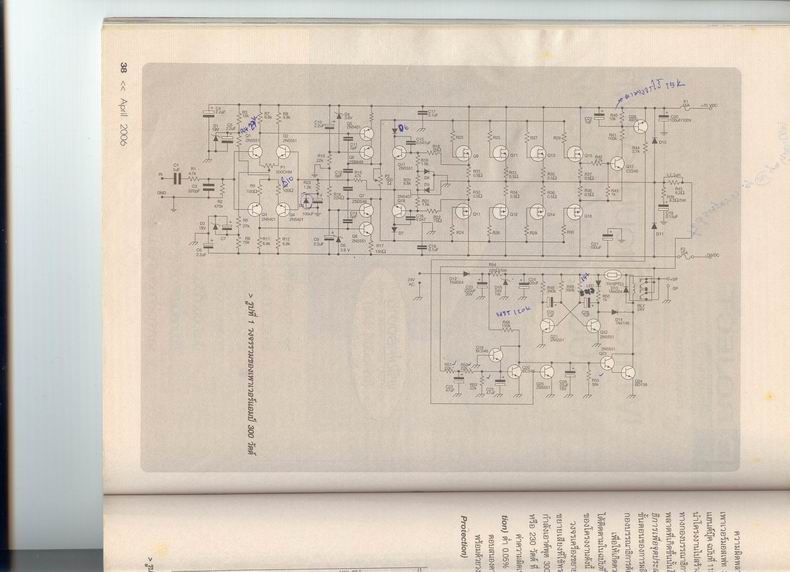

deedao
คะแนน9
กระทู้: 319
« ตอบ #23 เมื่อ: พฤษภาคม 31, 2008, 09:50:58 pm »
      รูปวงจรที่ถ่ายมา  ผมเห็นตัวหนังสือนอกวงจรชัดอยู่ครับ  แต่ตัวหนังสือในวงจรมองไม่ชัดเลย
อ่านก็ไม่ออก  อ๋อย.. .   .
todsaporn
กระทู้: 21
« ตอบ #24 เมื่อ: พฤษภาคม 31, 2008, 10:00:04 pm »
กผมส่งไปให้ใหม่แล้วครับแต่ มีขณะ 1.92Mb ส่วนรูปที่ส่งไป ผม Reduce ลงมา50% จึงทำให้มองค่าไม่ออก เดี่ยวไป scan ใหม่ครับ
todsaporn
กระทู้: 21
« ตอบ #25 เมื่อ: พฤษภาคม 31, 2008, 10:37:44 pm »
มาแล้ว

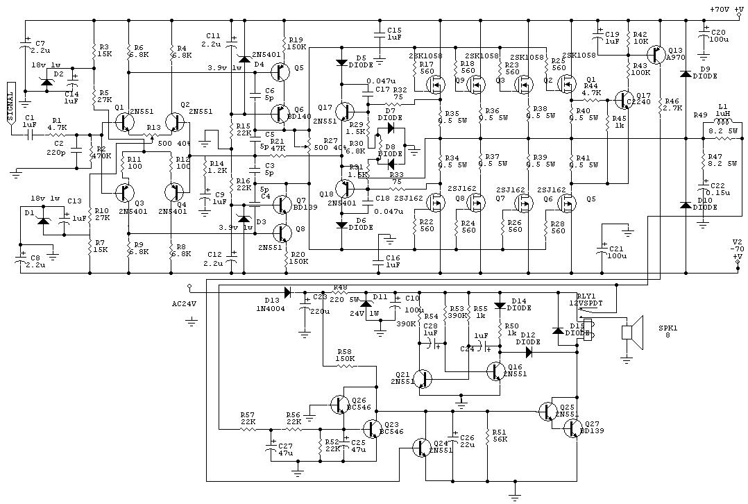

วงจรมาแล้วคับ
* mosfet 300watt.GIF (27.23 KB, 1078x726 - ดู 864 ครั้ง.)
