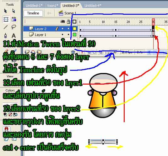

เรียนรู้ Flash เบื้อต้น การทำ Working With Layers  ....Step  By Step
http://img81.imageshack.us/img81/4230/toon1qz3.swf
การทำงานของ layer ใน Flash ก็เหมือนการทำงาน ของ layer ใน Photoshop ครับ
1 layer ก็เปรียนเสมือน แผ่นใส 1แผ่น หลายเลเยอร์ ก็เหมือนมีแผ่นใสหลายๆแผ่นมาวางซ้อนกัน
รูปข้างบนเป็นการ ใช้ เทคนิค Motion Tween ซ้อนกัน 2 layer ครับ

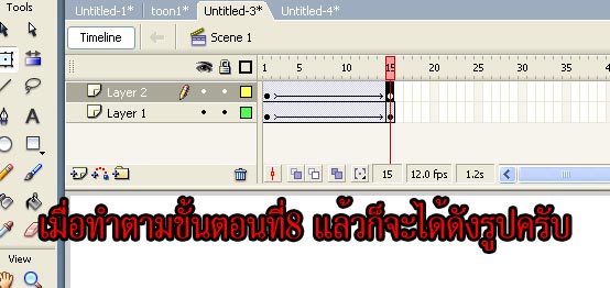

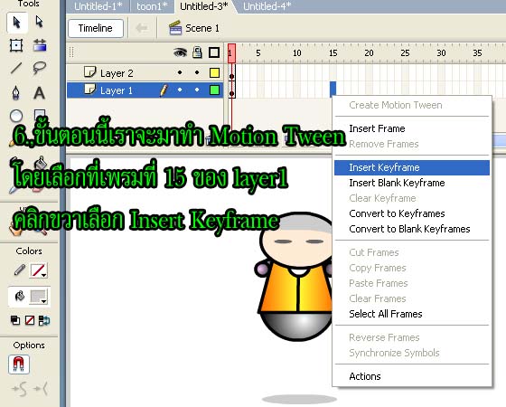

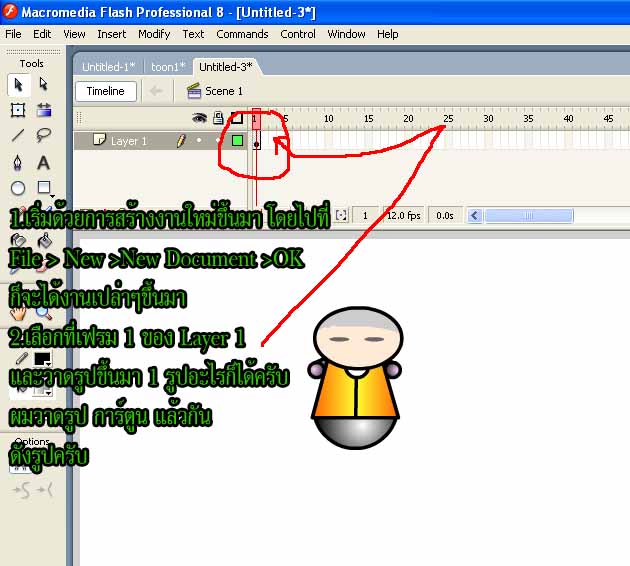

มาดูกันเลยครับว่าทำกันยังไง
* 1.jpg (80.85 KB, 630x566 - ดู 305 ครั้ง.)
* 2.jpg (80.82 KB, 711x564 - ดู 296 ครั้ง.)
* 3.jpg (84.68 KB, 465x486 - ดู 292 ครั้ง.)
* 4.jpg (81.7 KB, 560x450 - ดู 297 ครั้ง.)
