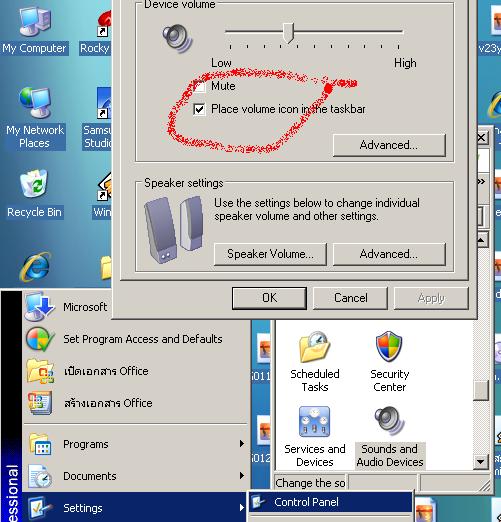

« ตอบ #12 เมื่อ: มีนาคม 29, 2008, 08:08:56 am »
ถ้ามีเสียงแล้ว ตามนี้เลย
tom ele
คะแนน62
กระทู้: 1306
ช่างนอกเวลาเรียน
tom_phakdee@hotmail.com
« ตอบ #13 เมื่อ: มีนาคม 29, 2008, 08:13:52 am »
 Smiley
* tom ele.JPG (54.27 KB, 501x522 - ดู 248 ครั้ง.)
winai4u-LSV team
คะแนน673
กระทู้: 3025
« ตอบ #14 เมื่อ: มีนาคม 29, 2008, 09:15:25 am »
ทำ 3 ขั้นตอนง่าย ๆ ดังนี้นะครับ
1. คลิ๊กที่ปุ่ม Start แล้วเลือกหัวข้อ Control Panel ครับ
2. จากนั้นเมื่อหน้า Control Panel เปิดขึ้นมาแล้ว ให้มองหา Icon ของ Sound and Audio Device ครับ  เมื่อเจอแล้วให้ดับเบิ้ลคลิ๊กที่ Icon นี้เลยครับ
3. เมื่อดับเบิ้ลคลิ๊กไปแล้วมันจะเปิดหน้าของ Sound and Audio Device Properties ขึ้นมาครับ สังเกตุด้านบนจะมี tap อยู่ 5 tap ให้เลือก tap ที่ระบุว่า Volume นะครับ จากนั้นมองลงมาตรงส่วนของ Device Volume ครับ ให้ใส่เครื่องหมายถูกหน้าหัวข้อ Place Volume icon in the taskbar ครับ แล้วไปคลิ๊กที่ปุ่ม OK ด้านล่างครับ

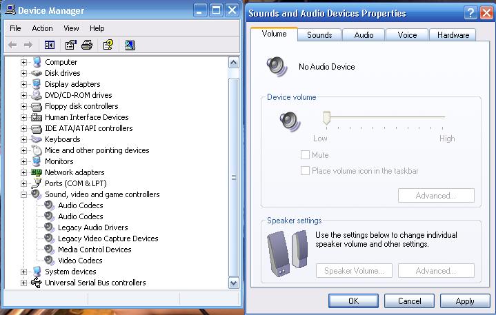

« ตอบ #15 เมื่อ: มีนาคม 29, 2008, 10:49:20 pm »
เป็นอย่างนี้ต้องทำงัยครับ
* untitled4.JPG (60.65 KB, 719x457 - ดู 207 ครั้ง.)

« ตอบ #16 เมื่อ: มีนาคม 29, 2008, 11:11:23 pm »
ไดร์เวอร์ sound ยังไม่ได้ครับ
