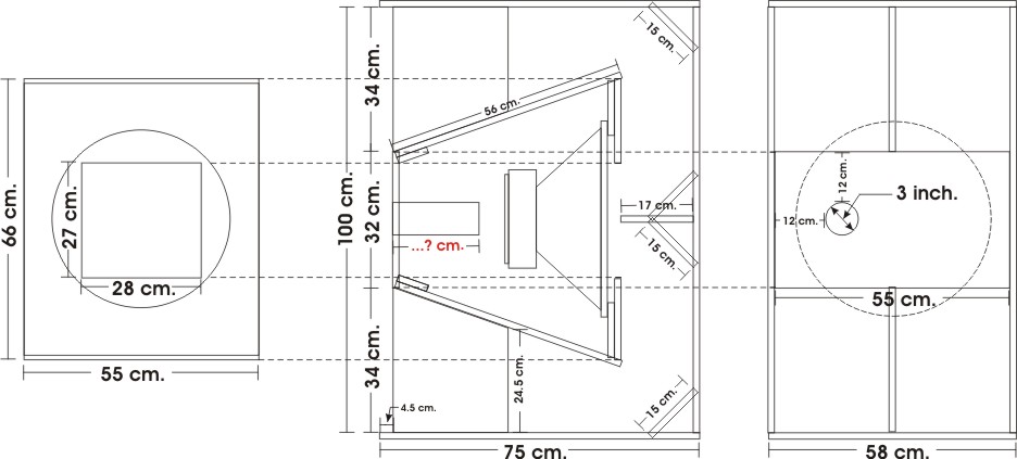

* index120457.jpg (62.45 KB, 936x423 - ดู 2304 ครั้ง.)

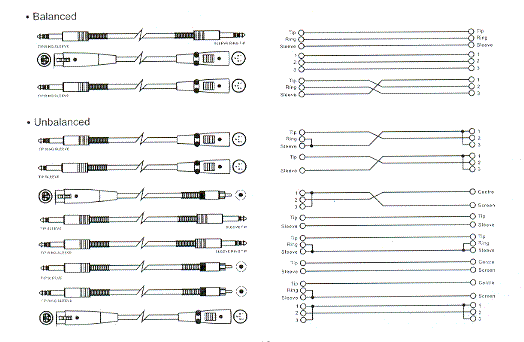

ไม่อธิบานยาวละกันบอกวิธีแก้เลย ท่านแจ็คไปที่มิกผิด (จากเครื่องเล่นนะ) ท่านเอาสัญญานสเตอร์ไปลงที่มิกค์ช่องเดียวใช่หรือเปล่า มันจะกลับเฟตตรงนี้ละ
แจ็คที่มิกค์มันเป็นบาลาลนะไม่ช่สเตอ(นอกวะจากมักจะมีช่องต่อ เป็นสเตอร์ RCA ต่างหาก
  ดูรูปละกันจะเข้าใจ
* สายสัญญาน.gif (19.03 KB, 524x342 - ดู 2146 ครั้ง.)
