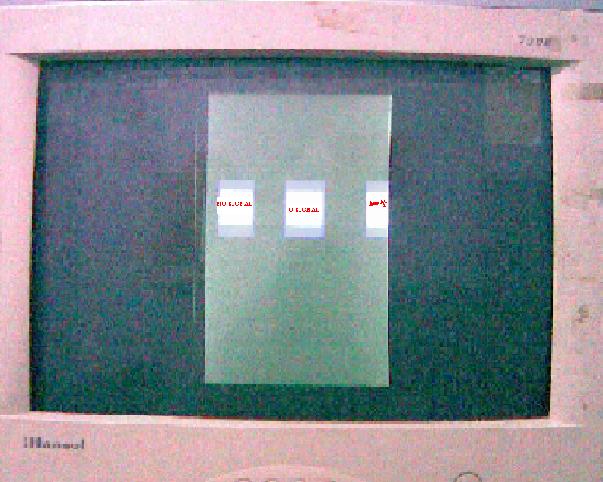

รอคำตอบไม่ไหวครับ เลยลองเสี่ยงใส่ H-out อีกสักตัว  แต่คราวนี้ใช้เบอร์ C 3998  ผลออกมาอย่างนี้ครับ  ภาพไม่เต็ม ทุกข้าง  การแสดงผลก็ซ้อน อย่างที่เห็น  ไฟขา C  H-out  ได้ 50 กว่าๆ ผมต้องทำไงต่อครับ

แล้วhor  ร้อนไหม     เช็ค c dam  diode  dam  and  fet  บริเวณใกล้ๆ  ฮอร์เอาท์ดูก่อนครับ   ... Tongue Tongue

ผมเห็นว่าหน้าจอมันแปลกๆเลยเปิดดูไม่นาน  แต่เชค ไดโอดแดมป์ก็ไม่รั่ว  fet  304  เบอร์  IRF634 ก็ไม่ซ๊อต  ถ้าถอด H-out ออก ไฟ ก็ได้ เกือบ200 อยู่แต่ทำไมใส่ฮอเข้าไปแล้วมันเหลือแค่ 50กว่า เท่าๆกับไฟ ต้นทางเลย

แจ้งปิดงานดีมั้ยครับ  ว่าจะถอด C แดมป์ออกมาเชคสักหน่อย  พอถอดออกมา เห็นมันอ้าปากหว๋ออยู่แล้ว เลยจัดการเปลี่ยนตัวใหม่  ภาพมาแล้วครับ  แต่เอ ไฟB+ ตรงขา FBT มันต้องได้เท่าใหร่กันแน่ครับ ทำไมของผมมันได้ 120 Vกว่า ๆ  แบบว่า C Damp  ของเก่า 562  แต่ใช้ 822 ลอง  แฮะๆ  คงต้องหาค่าเก่ามาเปลี่ยนแล้ว  ขอบคุณทุกท่านที่ช่วยซ่อมนะครับ
