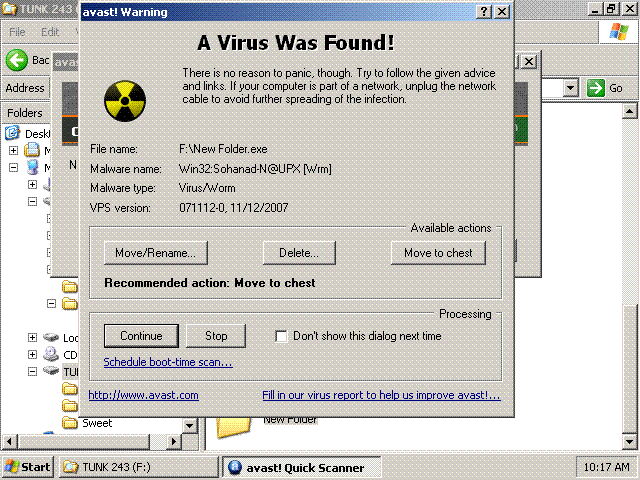

« เมื่อ: มกราคม 27, 2008, 11:04:33 am »
 Tongue Angry

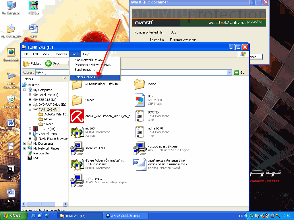

« ตอบ #1 เมื่อ: มกราคม 27, 2008, 11:14:46 am »
เจ้าตัวนี้หายไปด้วย ขอวิธีแก้ด้วยครับ.. Angry Tongue

« ตอบ #2 เมื่อ: มกราคม 27, 2008, 12:00:36 pm »
ลองทำตามก่อนนะครับ
1. เปิดโปรแกรม Registry Editor โดยคลิกปุ่ม Start เลือก Run พิมพ์ regedit แล้วกดปุ่ม Enter
2. ในกรอบด้านซ้าย คลิกเข้าไปที่รีจิสทรีด้านล่างนี้
HKEY_CURRENT_USER\Software\Microsoft\Windows\Current Version\Policies\Explorer
3. ที่ในกรอบด้านขวามือ จะพบรายการชื่อว่า NoFolderOptions ได้รับการกำหนดค่าเป็น “1”
4. ดับเบิ้ลคลิกบนรายการดังกล่าว ไดอะล็อกบ๊อกซ์ Edit DWORD Value จะปรากฏขึ้น แก้ไขค่าใหม่เป็น “0” แล้วคลิกปุ่ม OK
5. ปิดโปรแกรม Log Off หรือรีสตาร์ท Windows เพื่อให้ระบบยอมรับการเปลี่ยนแปลงของรีจิสทรี
เมื่อเข้าสู่ระบบอีกครั้ง ตัวเลือก Folder Options ในเมนูของ Explorer น่าจะปรากฏขึ้นมาพร้อมใช้งานแล้ว

« ตอบ #10 เมื่อ: มกราคม 27, 2008, 07:33:19 pm »
ขออภัยที่ตอบช้าครับ เรียบร้อยแล้วครับ ใช้ตัวที่ท่าน vampire ให้มารับ พอโหลดมาแล้วก็ลงมือจัดการทันที ปรากฏว่า หายเกรี้ยงเลยครับ พอรีสตาท 1 ครั้งเจ้าตัว folder optionsก็กลับมาใช้ได้เหมือนเดิมแล้วครับ ต้องขอบคุณ คุณ vampireอีก
ครั้งครับ โดยเฉพาะเจ้าตัวแสกนตัวนี้ ทำงานได้เร็วสะใจจริงๆ    Embarrassed  Kasperskv Anti-virus เคยใช้ครับ แต่รบกวนการทำงานมากๆ  ส่วน data.exeผมก็มีครับ แต่ไม่รู้ว่ามันฆ่าตัวใหน.. Tongue  และต้องขอบคุณทุกท่านที่แนะนำเพิ่มเติมด้วยครับ   Cheesy Tongue Tongue..

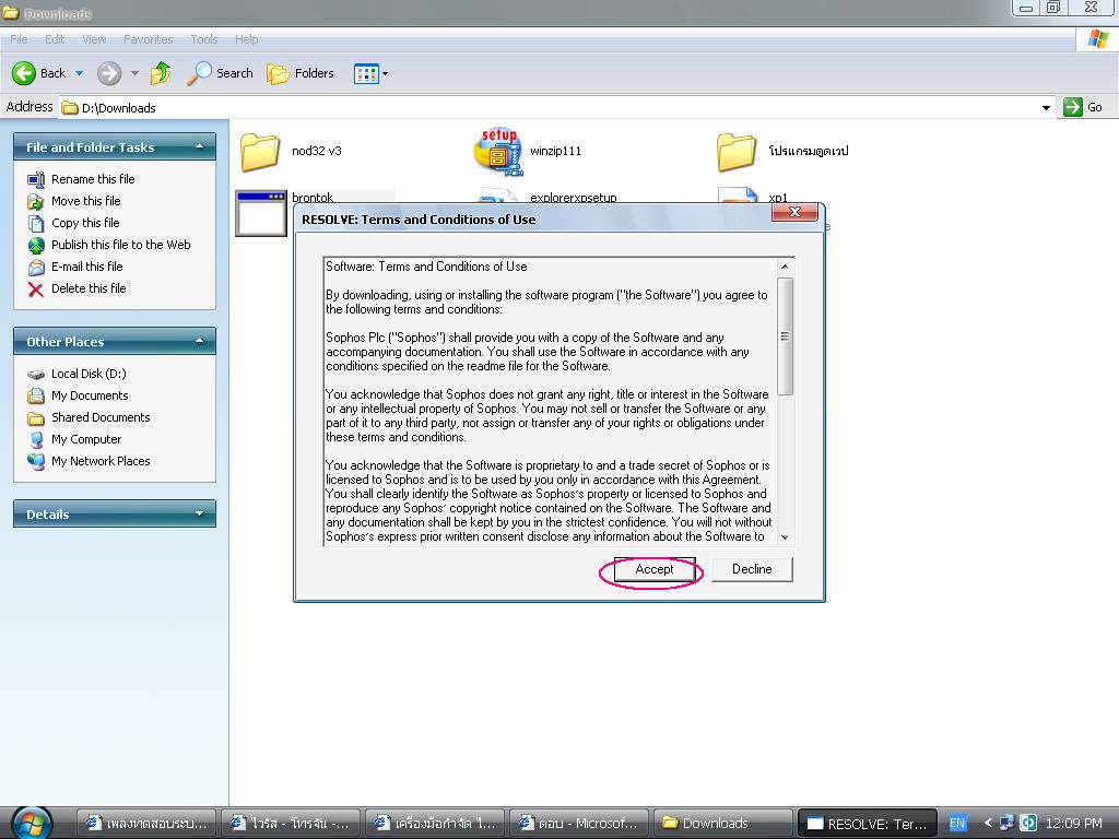

« ตอบ #17 เมื่อ: กุมภาพันธ์ 03, 2008, 04:11:31 pm »
หรือถ้าเป็นไวรัสก็เอาตัวนี้ไป scan นะครับ
http://upload.one2car.com/download/download.aspx?pku=3EE642F896OS9BSGTOH[[8FE9EU9BP
โหลดตัวนี้ไม่ได้ค่ะ ขอใหม่ได้ไหมค่ะ อยากได้มากค่ะ รบกวนด้วยนะค่ะ
โหลดได้อยู่ครับ แต่ต้อง copy ทั้งหมดไปวางใน URL ถ้าคลิกที่ลิงค์จะไม่ผ่าน
ผมแก้ไขข้างบนให้แล้วและทำลิงค์ใหม่ให้ กดได้เลยครับ..  Tongue
brontok.com[86.00 KB]
หรือ
