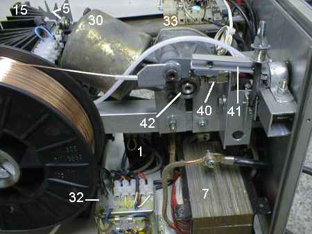

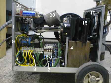

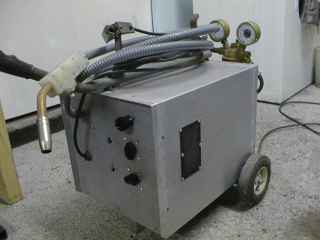

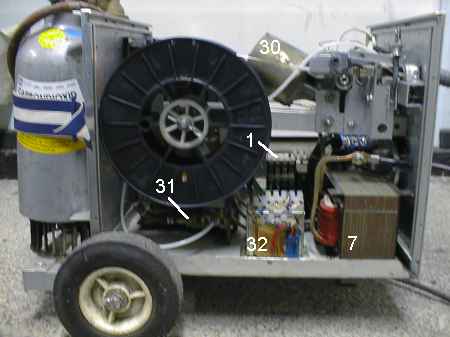

แบบนี้มั๊ย
* feed_1.jpg (18.26 KB, 450x337 - ดู 737 ครั้ง.)
* weld_r_1.jpg (15.49 KB, 450x337 - ดู 703 ครั้ง.)
* weld_l_1.jpg (17.68 KB, 450x338 - ดู 728 ครั้ง.)

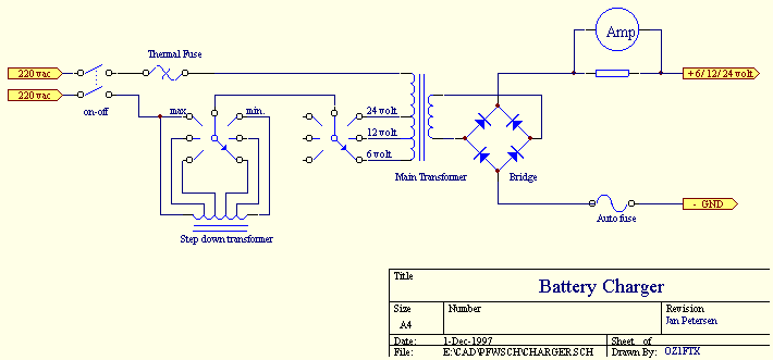

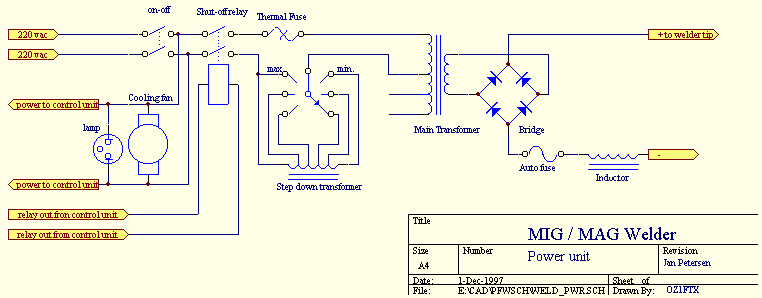

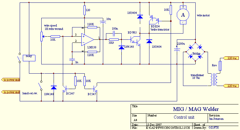

ถ้าใช่นี่คือ SCHEMATIC CIRCUIT
* weld_cnt.gif (10.6 KB, 779x422 - ดู 742 ครั้ง.)
* weld_pwr.gif (7.48 KB, 762x298 - ดู 749 ครั้ง.)
* welder1.jpg (6.94 KB, 320x240 - ดู 710 ครั้ง.)
* charger1.gif (5.52 KB, 710x331 - ดู 754 ครั้ง.)

« ตอบ #4 เมื่อ: พฤศจิกายน 10, 2007, 03:49:45 am »
น่าจะหมายถึงตู้เชื่อมDC หรื ออาร์กอนะครับ จากรูปวงจรที่แบบเขียนบอกว่า mig
