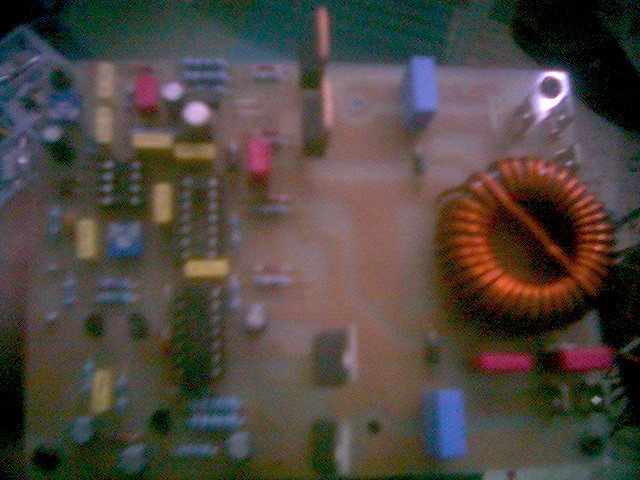

ตัวนี้ครับ กำลัง ลองดู  ภาพไม่ค่อยชัด ต้องขออภัยครับ

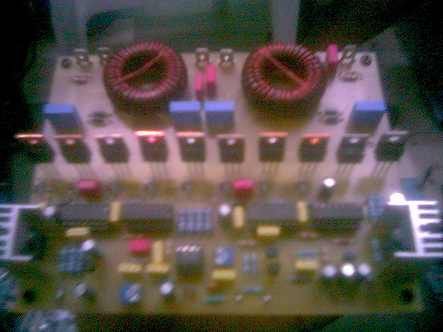

ตัวนี้ภาคจ่ายไฟ สวิตชิ่ง ครับ

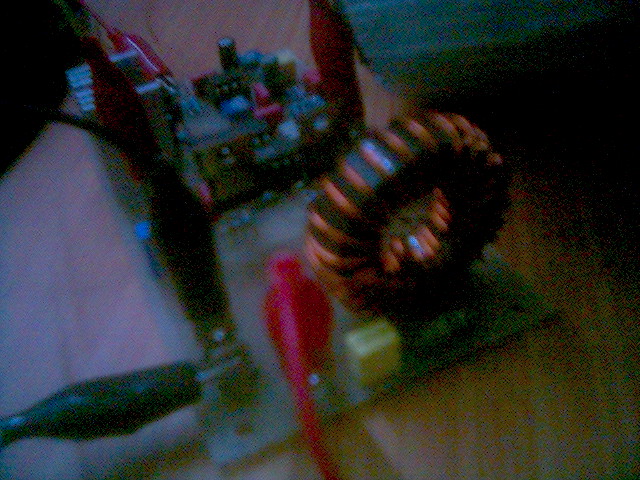

ข้างบน เป็น สวิตชิ่ง 2 ข้าง ใน บอร์ดเดียว  อันนี้ เป็น แยก กัน ข้างใครข้างมัน

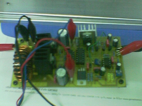

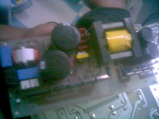

แผ่นนี้เป็นแผ่นต้นแบบ ..... ถัดไปข้างล่างเป็น ตัวที่ บริจด์ หรือ พาราแรล ก็ได้....เลือก จั๊มเปอร์ เอา....ครับ ปริ้นใหญ่หน่อยครับ ตัวต้นแบบ....เสร็จเร็วๆนี้ พร้อม กับ dc-dc converter ....... ขอเทสกับทีมงานก่อนครับ.....

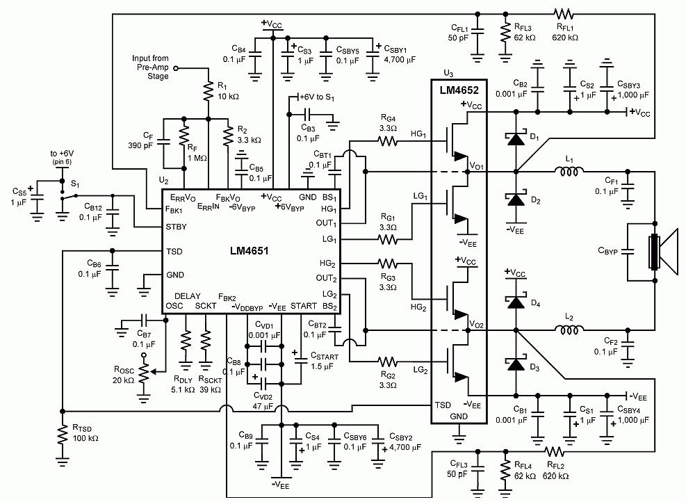

class d
