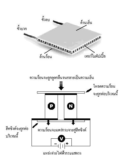

  จากโครงสร้างอุปกรณ์ทำความเย็นดังกล่าวปัจจุบันได้พัฒนาเป็นตัวทำความเย็นแบบ     เทอร์โมอิเล็คทริค
(Thermoelectric Coolers) หรือ TEC ซึ่งมีลักษณะเป็นแพคเกจ (Package) ภายในประกอบด้วย
เทอร์โมคัปเปิลจำนวนมากที่ถูกจัดวางเป็นแบบเมตริกซ์
    สังเกตได้ว่า เทอร์โมอิเล็คทริคคัปเปิลประกอบด้วยสารตัวนำชนิด N และ P มีรอยต่อ 2 ด้านต่ออยู่กับฮีท
ซิงค์ ที่มีอุณหภูมิต่างกัน (ด้านร้อนและด้านเย็น) สภาวะนี้อาจกล่าวได้ว่า สารตัวนำทั้ง 2 ที่นำมาต่อเป็น
เทอร์โมอิเล็คทริคคัปเปิล เสมือนตัวคู่ควบอุณหภูมิ

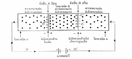

ที่จังชั่น A จะเกิดความร้อนขึ้นอย่างเร็วเพราะเกิดแรงเคลื่อนไฟฟ้าเทอร์โมอิเล็กตริก ซึ่งเกิดจากการไหลของ
อิเล็กตรอนหนาแน่นมากไปยังที่หนาแน่นน้อยกว่า จังชั่น B จะเกิดความเย็นอย่างรวดเร็ว เพราะเป็นการไหล
กลับหรือสวนทางกับจังชั่น A การไหลของอิเล็กตรอนที่มีความหนาแน่นน้อยไปหาที่มีความหนาแน่นมากเรียก
ว่าเกิด ปรากฏการณ์เพลเทียร์ หรือ เพลเทียร์เอฟเฟ็กต์

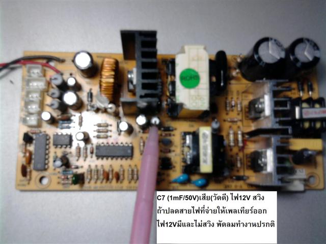

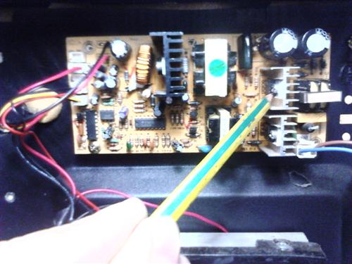

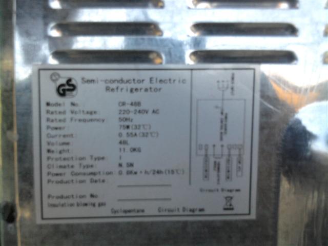

พอดีมีงานตู้เย็นแบบนี้เข้าร้านทีเดียวเลย9ตู้ยี่ห้อ GS (ของโรงแรมแห่งหนึ่ง) ยอมรับว่าไม่รู้จักมาก่อนเลยมาหาข้อมูล และได้ความรู้จากเวฟนี้ โดยเพื่อนๆช่างหลายท่านให้ความกรุณาลงข้อมูลไว้ให้ พอรู้หลักการทำงานก็เลยกล้าที่จะลงมือซ่อม เมื่อซ่อมเสร็จก็เลยอยากตอบแทนเวฟและแบ่งปันกัน เพราะคิดว่าตู้เย็นแบบนี้ช่างอิเลคอย่างพวกเราก็ซ่อมได้โดยไม่ต้องมีเครื่องไม้เครื่องมือแบบช่างซ่อมตู้เย็นที่ใช้คอมเพสเซอร์ทั่วๆไป แค่มีมิตเตอร์เครื่องเดียวก็ซ่อมได้ และลูกค้าบอกด้วยว่าเขายกไปหลายร้านแล้วช่างซ่อมตู้เย็นแบบคอมเพสเซอร์ทั่วๆไปเขาไม่รับซ่อมเพราะถ้าเขาไม่รู้เรื่องอิเลคทรอนิค(งานตู้เย็นแบบนี้พวกเราต้องเตียมมือเตรียบรับทรัพย์กันไว้ก่อนมันมาแน่) อาการเสียทั้ง9ตู้แบ่งได้เป็นข้อๆนะคือ 1.เครื่องไม่ทำงานเลย6ตู้(เกิดจากC8เสียเหมือนกัน5ตู้เลย ส่วนอีกตู้ไดโอดบริดช็อตฟิวส์ขาดทารซิทเตอร์สวิตชิ่งเบอร์13005-2สองตัวพัง)  2.เครื่องทำงานแต่ไฟ12vสวิงตลอดหลอดLEDใช้สำหรับส่องสว่างในตู้กระพริบเครื่องไม่ค่อยเย็นอาการนี้มี3ตู้ (เกิดจาก C7เสีย )  สรุปแล้วตู้เย็นยี่ห้อและรุ่นนี้น่าจะมีจุดอ่อนที่คาปาซิเตอร์แน่เพราะพึ่งใช้มาปีกว่าเอง ถ้าใครเจอเปลี่ยนCโละทั้งแผงก็จะดีนะ(พวกCตัวเล็กๆนะเพราะถ้ามันเสียมันจะไม่บวมให้เห็นเหมือนCตัวใหญ่)กันตีกลับมาอีก ส่วนเพลเทียร์ทั้ง9ตู้ไม่เสียเลย วิธีตรวจเช็คเพลเทียร์คือเอาไฟ12V(ตัวนี้ใช้ไฟ12Vห้ามเกิน15V)มาจ่ายให้มันแล้วจับดูจะรู้สึกร้อนด้านหนึ่ง อีกด้านจะเย็น เป็นอันว่าดี แต่ถ้าถอดฮีตซิ้งออกอย่าลองนานนะเดี๋ยวพัง  เคยลองวัดโอม์เพลเทียร์ที่ดีดู จะวัดได้ค่าต่ำไม่กี่โอม์ ถ้าจำไม่ผิดประมาณ2-3โอม์เอง ปล.ตู้เย็นประเภทนี้จะเย็นช้าหน่อยนะ(ถ้าเทียบกับแบบที่ใช้คอมเพสเซอร์) ควรทิ่งไว้หลายๆชั่วโมงเลย โดยเอาขวดใส่น้ำแช่ทิ้งไว้ ความเย็นก็OKนะเย็นเจี๊ยบชื่นใจ แต่ไม่เย็นจัดจนบาดคอเสียวฟันจ๊ะ ping!

แถมรูปน่าตาด้านนอกให้อีกหน่อยครับ

สี่เดือนต่อมา!วันนี้มีมาให้ซ่อมอีกจากลูกค้า(ผจก.โรงแรม)คนเดิมเครื่องยี่ห้อเดิม คงติดใจว่าที่ซ่อมไปยังไม่ตีกลับ(คงหากินกับโรงแรมนี้อีกนาน อิๆ เพราะมีตั้ง80ห้องก็ต้องมี80เครื่องแน่ละวะ) แต่วันนี้มา2เครื่อง เครื่องหนึ่งไม่เย็น ไฟทุกอย่างจ่ายปรกติ เกิดจากเพลเทียร์เสียครับ ถอดออกมาวัดค.ต.ทได้30โอม์จากปรกติ2-3โอม์ ส่วนอีกเครื่อง ไม่เย็นไฟ12Vตกและสวิง แต่พอปลดไฟที่ไปเลี้ยงเพลเทียร์ออก ไฟ12Vมาปรกติ ก็เลยคิดว่าหวานกูหละ คงเป็นที่Cแห้งอย่างคราวก่อนแน่ แต่พอเปลี่ยน คราวนี้ไม่ยักกะใช่แฮะ อาการทำท่าจะดีขึ้นมาหน่อยหนึ่ง คืออาการไฟสวิงช้าลงและไฟ12Vไม่ตกมาก แต่ก็ยังสวิงอยู่ ปรากฏว่า ทรานซิสเตอร์สวิสชิ่ง T7(เบอร์13005) เสียครับพี่น้อง ปลุกปล้ำมันซะนาน เพราะมันวัดแล้วดี พอลองเปลี่ยนตัวใหม่ถึงรู้ว่ามันเสื่อมจริงๆ ก็เลยมาเล่าสู่กันฟัง ไม่รู้จะเอาลงกระทู้ไหน ก็ขอต่อกระทู้เดิมๆนี้แหละจ๊ะ อิๆ..
